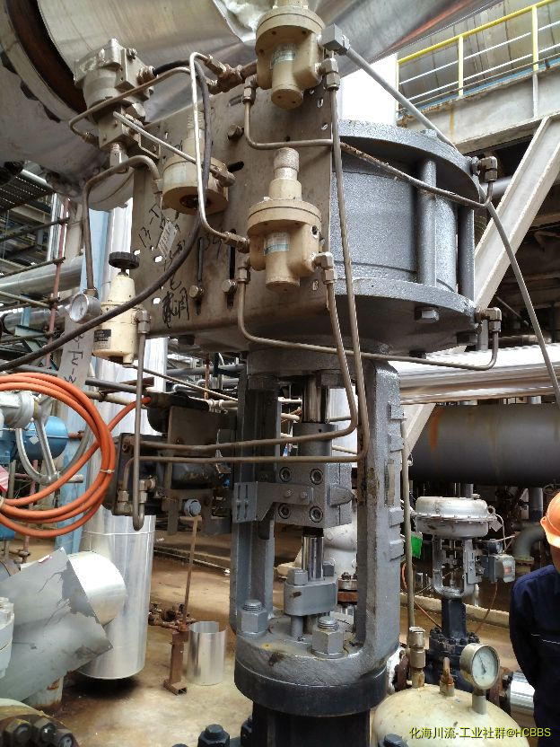

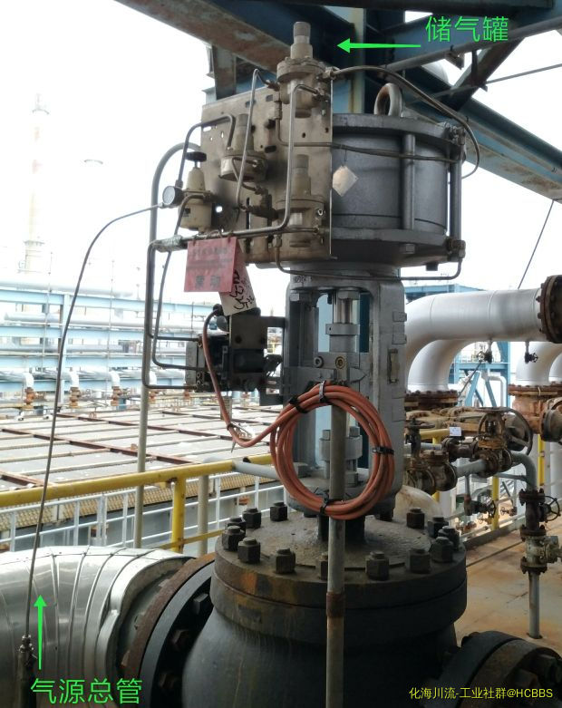

如下图,这几种气路连接是怎么相互作用的?(太难了!太费解!)求大神解析呀!!!
这三个感觉一个比一个复杂\ud83d\udca4\ud83d\udca4\ud83d\udca4

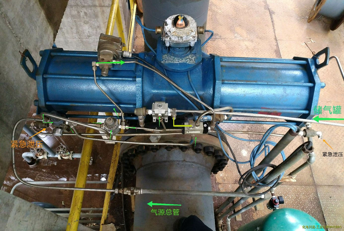

第一张和第三张的区别不大,第三张仅多了一个电磁阀,第二张气路没恢复完整,看不全

zhengmessage楼主 VIP会员 VIP会员 | 显示全部楼层       最后访问IP广东省
第二张也不能说不完整,没接的就是中间的地方,我用蛋黄色线已经连接了。
(因为当时阀的气路连接不正确,最后决定把蛋黄色的管线给接上,然后就好了。但是没有看明白,是老师傅处理的)
阀门比较高档啊,ASCO隔爆电磁阀,还有费希尔的定位器,估计是比较大的国企 这里有个有趣的问题,感觉那个储气罐不是仪表风故障时维持调节阀工作一段时间,而是气源故障时使得阀门快速动作(阀杆往下走)实现开或者关。

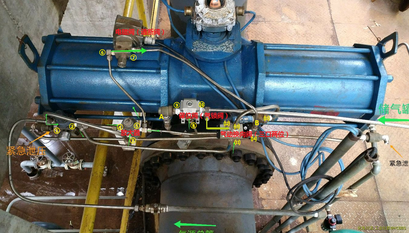

聂剑豪VIP会员 VIP会员 | 显示全部楼层       最后访问IP江西省
海川小学3年  |  头衔:  【仪表中级工程师】
我觉得第二张图看的清楚点,我就讲讲第二张图的个人理解:
      首先,按从左到右的顺序讲一下气路。气源总管来的气路分为两路,一路连接减压阀入口,另一路连接放大器驱动气源入口,减压阀出口分两路,一路连接放大器入口,另一路连接气动换向阀入口放大器出口又分了两路。一路连接保位阀的驱动气源入口,另一路连接电磁阀入口电磁阀出口连接气缸进气三通接头B入口气动换向阀出口分两路,控制阀门的开和关。其中出口连接保位阀入口保位阀出口连接气缸左边进气三通接头A气动换向阀另一路出口连接气缸右边进气三通接头B入口
      接下来讲一下气路工作原理:总气源压力正常的情况下,保位阀是不起作用的,是通的。气动换向阀是联通的,是断开的。气源通过三通接头A进入气缸驱动阀门并保持当前位置。假设气动换向阀是联通的前提是有气,那么电磁阀入口和出口必须是联通状态。
      电磁阀切换得失电状态后,入口和出口气路断开。气动换向阀气路由变为,此时保卫阀进气口为储气罐来气源压力,比保位阀控制气源入口气压低,⑩断开。左边气缸内的气通过气缸三通接头A紧急排气口排出。气动换向阀出口连接气缸三通接头B入口,将气源导入右半边气缸从而最终使阀门阀位发生改变。
      当停气状态时,保位阀入口为没气状态,此时储气罐来的气源压力大于入口压力,使保持联通状态,通过三通接头A进入左半边气缸,保证阀门停气前的位置,当储气罐气源用完了以后,保位阀生效。
怎么说呢,我只能说这个阀门确实有快速动作的功能,也好像就是你说的那样,当时我真的懵了,有的配件我都是第一次见,你的猜测很有可能就是对的

@猪宝宝VIP会员 VIP会员 | 显示全部楼层       最后访问IP浙江省
第一和第三张唯一的区别就是第一张没电磁阀,其余附件型号一模一样

zgu1230VIP会员 VIP会员 | 显示全部楼层       最后访问IP辽宁省
@猪宝宝 发表于 2018-10-4 13:21
第三张图我比较熟悉,我说一下我的理解吧:
这是KOSO: CL523和CL420两个锁止阀的典型控制方案
从图片可知 ...
你说的CL523锁止阀我觉得应该是二位三通的气控阀吧
发表于 2018-10-7 09:19:20
zgu1230 发表于 2018-10-7 09:14
借着你的图说一下吧,我觉得你说的A/B是气缸二个入口没问题,而你说的保位阀应该是个二位三通气控阀,其 ...
你说的我不认同,那个肯定不是二位五通,五通至少5个气孔,图中只有3个孔,14是控制气路切换的,类似于自力阀,是二位三通。放大器的作用是放大气路部分,由于图中阀门气缸较大,故增加放大器帮助阀门实现快速动作,甚至有些阀门还要加快排装置。
聂剑豪 发表于 2018-10-8 08:42
你说的我不认同,那个肯定不是二位五通,五通至少5个气孔,图中只有3个孔,14是控制气路切换的,类似于自 ...
图中看不到的不代表不存在啊,排气和进气在一侧  图中看不出而已。你说它是二位三通,那11是入口,12/13哪个是出口,哪个是排放?气控阀二种状态一定是一种进口出口通,切换后出口和排放通吧,你觉得和你说的不矛盾么?放大器放大的气路应该是进入气缸的仪表风,而现在你所说的放大器是作用在气控阀的控制侧,根本进不到气缸起不到加速开关的作用,
zgu1230 发表于 2018-10-8 09:02
图中看不到的不代表不存在啊,排气和进气在一侧  图中看不出而已。你说它是二位三通,那11是入口,12/13 ...
12 13都是出口,通过控制14的气路切换12还是13做出口,排气不是通过电磁阀排放,气缸有单独排放装置,放大器在这个位置没有问题,不影响后面的气路,不是定位器,这是电磁阀,气源大小先控制和后控制都一样,可以起到加速阀门开关的作用
聂剑豪 发表于 2018-10-8 09:12
12 13都是出口,通过控制14的气路切换12还是13做出口,排气不是通过电磁阀排放,气缸有单独排放装置,放 ...
有个地方我疏忽了  确实应该是三口 气缸有快排阀 但你说的放大器和保位阀我还是不能认同。。。你没看懂我说的意思,放大器放大的一定是要进入图中A/B位置的气源  你放大后的气源是进不到这个位置的 到达不了执行机构你的放大是没有意义的  所以没办法加速阀门开关的。
是的,您说的没错,为了理解可以把CL523锁止阀视为两位三通气控阀,但也有细微的区别,常规气控阀比如SMC的VSA系列,其气控压力范围为出厂前设置好的,控制气低于该范围气控阀回复常态位。但CL523外置调节螺母,我们可以通过调节该螺母来改变控制气的压力大小。

军徽81VIP会员 VIP会员 | 显示全部楼层       最后访问IP河南省
感觉那个储气罐太小,停风时间长的话,同意上面说的,不是仪表风故障时维持调节阀工作一段时间,而是气源故障时使得阀门快速动作(阀杆往下走)实现开或者关。一般储气罐还是不小的,有一人高
