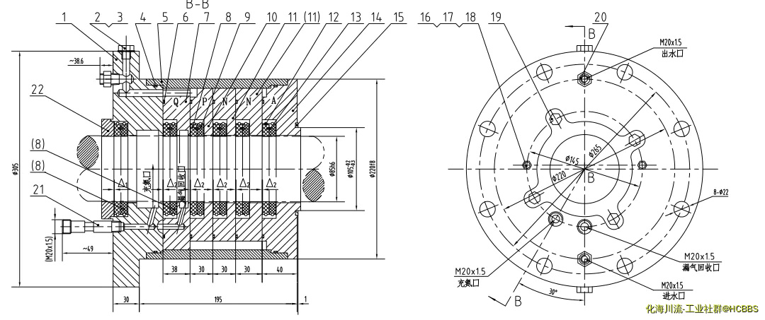

[讨论] 往复式压缩机填料函

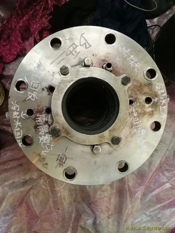

机械师_IRXJVIP会员 VIP会员 | 显示全部楼层       最后访问IP宁夏回族自治区
微信截图_20180912114428.webp 这种东西么?

集装压缩机填料函

设备土八路VIP会员 VIP会员 | 显示全部楼层       最后访问IP黑龙江省
装配时注意冷却水流道对齐,否则冷却水不通。我们遇到过类似情况

wmh521314VIP会员 VIP会员 | 显示全部楼层       最后访问IP山东省
回水和进水标注反了
