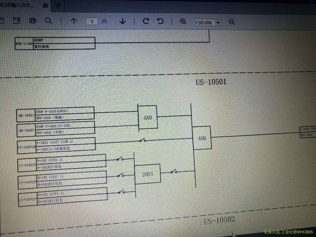

AND和OR的问题

1与0的加,乘关系,结果是否触发事件发生

总的没有什么问题,不过入口流量低低就一个点有危险。
对  建议设置三取二连锁

这只是一个逻辑图,重点还要看逻辑运算图,AND和OR,复位按钮,个人认为作为一个工艺操作人员,知道联锁条件和阀门动作就可以,看下逻辑说明书。

两个and最好改成OR,否则这台泵危险了
