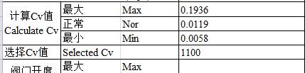

[求助] CV值的选取

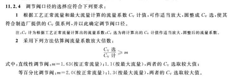

ssln123VIP会员 VIP会员 | 只看该作者       最后访问IP广西壮族自治区
简介--一些阀门数据书,一般选择的CV值是正常CV值2倍左右,这个相差那么大让人质疑。-登录查看全文

chjzhou楼主 VIP会员 VIP会员 | 只看该作者       最后访问IP湖南省
简介--ssln123 发表于 2018-8-30 11:19 一些阀门数据书,一般选择的CV值是正常CV值2倍左右,这个相差那么大让人质疑。 谢谢-登录查看全文

wang9117VIP会员 VIP会员 | 只看该作者       最后访问IP重庆市
海川小学3年  |  头衔:  【仪表专业人员】
简介--楼主应该科普下CV值得实际概念,如果CV值为1,阀门全开,阀前阀后压差1kg,介质为水,这时的流量为1吨/小时。-登录查看全文

wowwz1VIP会员 VIP会员 | 只看该作者       最后访问IP河北省
简介--有问题,忘了点小数点了大概1.5~3倍最大CV值,最后还要核算,正常流量开度应该在50~75左右-登录查看全文

简介--这个CV值选的让人很伤心啊,毕竟差距了5000多倍……那还算啥……-登录查看全文
简介--厂家回复是因为这个是开关阀,开关阀应该吧需要CV值的吧,我都醉了-登录查看全文

zhengpeichunVIP会员 VIP会员 | 只看该作者       最后访问IP山东省
海川硕士二年  |  头衔:  【一线画图狗】
简介--规范要求-登录查看全文

hfrsVIP会员 VIP会员 | 只看该作者       最后访问IP北京市
简介--chjzhou 发表于 2018-8-31 17:37 厂家回复是因为这个是开关阀,开关阀应该吧需要CV值的吧,我都醉了 开关阀还算毛cv值-登录查看全文
简介--hfrs 发表于 2018-9-3 15:23 开关阀还算毛cv值 所以我醉了呀-登录查看全文
