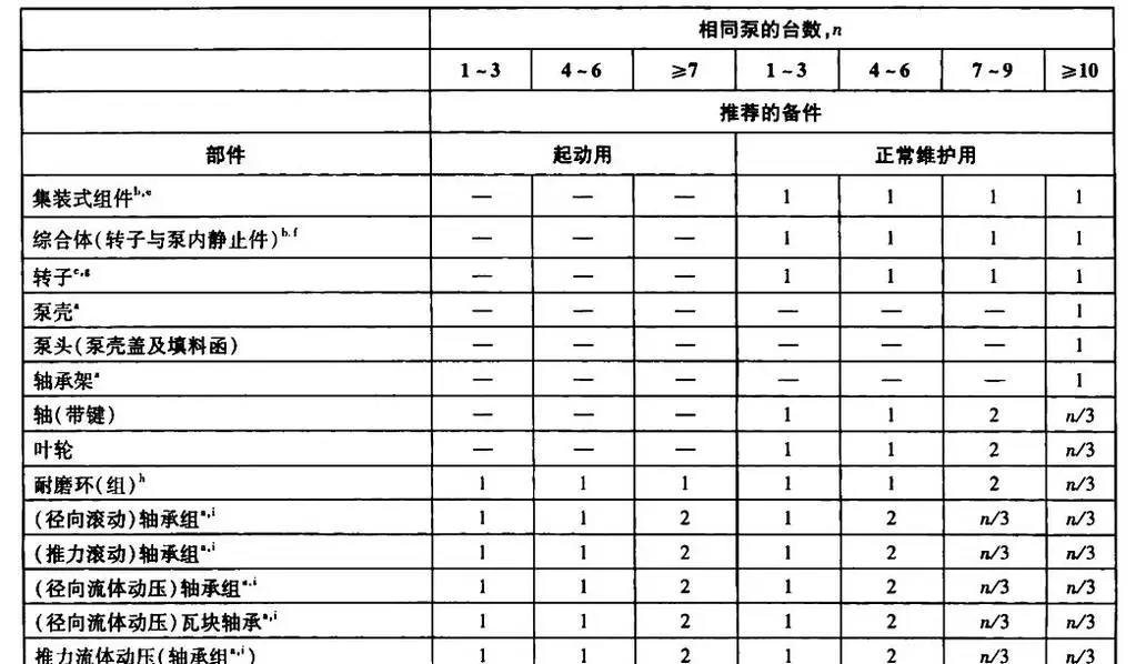

简介--提备件计划,换新的吧。国内很多企业都这样,备件不买,等设备坏了要求厂家什么什么时候给修复好。什么东西都得有个过程,零件也需要加工时间、热处理也需要时间。如果想让装置平稳运行,请补足你的备件库。 ...-登录查看全文

简介--泡沫_ZPTK 发表于 2018-08-29 10:32 提备件计划,换新的吧。国内很多企业都这样,备件不买,等设备坏备品备件一般都是备易损件,一和领导说买转子,领导说:你咋不买台整泵备那! ...-登录查看全文

简介--不負晨曦 发表于 2018-8-29 12:38 备品备件一般都是备易损件,一和领导说买转子,领导说:你咋不买台整泵备那! 不好意思,我们公司关键泵有部分是备了一台整泵。 当然,我们大部分都是单泵运行,所以备了。 ...-登录查看全文

简介--不負晨曦 发表于 2018-8-29 12:38 备品备件一般都是备易损件,一和领导说买转子,领导说:你咋不买台整泵备那! 你提转子真没错,领导不考虑这些的,这叫控制成本。倘若装置挣钱时,因为该买的备件没有买,导致装置停 ...-登录查看全文
