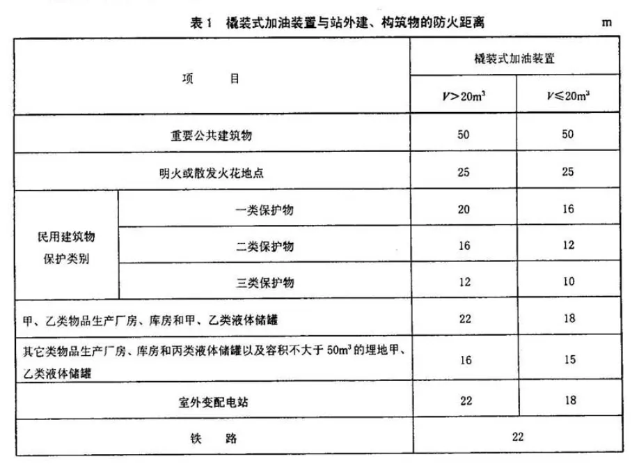

汽车站内允许建加油站吗?油罐是撬装的,离乘客候车厅二十多米,这样允许吗?

没看到哪个规章或标准说不可以。根据你的描述,撬装加油站一般为三级加油站。如果候车厅使用人数超过1500人,属于重要公共建筑物,与油罐的距离至少35米,20多米的距离不够。如果候车厅使用人数低于1500人,超过800人,属于一类民用建筑保护物,与油罐的距离至少11米,20多米可以满足要求。如果人数更少,距离也可以满足要求。

规范来了,撬装站由于用的是地上罐,距离要求很严格
这是来自于哪一个规范呀,能都分享下,我学习下,谢谢。

采用橇装式加油装置的汽车加油站技术规范SH/T 3134-2002,现行有效
