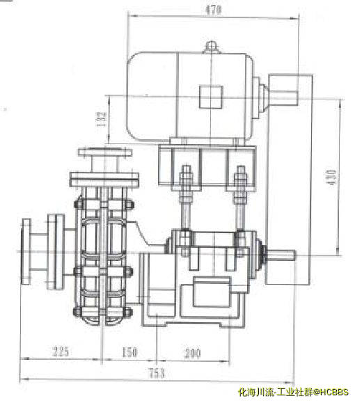

[讨论] 电机和泵的连接方式,轴直连和皮带连接,这两种连接方式对比

gujieblue楼主 VIP会员 VIP会员 | 显示全部楼层       最后访问IP上海市
午夜阳光_RWPP 发表于 2018-12-19 14:56
用皮带传动可以省钱,后期可以通过更改皮带轮来控制转速,经济实惠,方便维修,场地加大,缺点就是皮带会磨 ...
目前我的理解是皮带传送会节省一定的占地面积,但是效率低,皮带寿命也较短;
联轴器的话对中要求更高,效率、稳定性也好一些
发表于 2018-12-19 15:56:55
泡沫_ZPTK + 5 积极参与
午夜阳光_RWPPVIP会员 VIP会员 | 显示全部楼层       最后访问IP安徽省
可能你没有完全理解我的意思,我说的皮带传动一般都是指横向,而你所表达的应该是纵向,不知我这样说你是否可以明白
发表于 2018-12-19 16:12:44
泡沫_ZPTK + 5 积极参与
午夜阳光_RWPP 发表于 2018-12-19 16:12
可能你没有完全理解我的意思,我说的皮带传动一般都是指横向,而你所表达的应该是纵向,不知我这样说你是否 ...
我理解的皮带传送是这样的.
发表于 2018-12-19 16:27:00
泡沫_ZPTK + 5 积极参与
