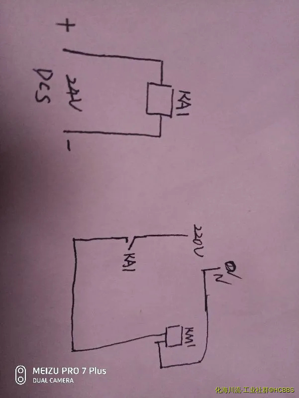

仪表的小不点继电器,咋驱动交流接触器去控制大水泵呀,猪哥哥不会,谁来教教哥呀 。。。谢谢喽。叩头大谢。

继电器的常开触点一侧接一个220VAC电源另一侧接到接触器的线圈上,启停信号 接到继电器的线圈上(一般是13,14)。。。。。。。。。。。。。。说的不对千万别笑

一般都是:dcs或者plc输出一个开关量控制中间继电器线圈,电气柜的交流接触器接入中间继电器的常开点,当然常闭也可以的,看要求。交流接触器的电源一般是电气柜串接。

中间再加一个触点容量合适的中间继电器就可以了。

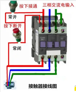

交流接触器利用主接点来控制电路,
接触器(图3)
接触器(图3)
用辅助接点来导通控制回路。
主接点一般是常开接点,而辅助接点常有两对常开接点和常闭接点,小型的接触器也经常作为中间继电器配合主电路使用。
交流接触器的接点,由银钨合金制成,具有良好的导电性和耐高温烧蚀性。
交流接触器动作的动力源于交流通过带铁芯线圈产生的磁场,电磁铁芯由两个「山」字形的幼硅钢片叠成,其中一个固定铁芯,套有线圈,工作电压可多种选择。为了使磁力稳定,铁芯的吸合面加上短路环。交流接触器在失电后,依靠弹簧复位。
另一半是活动铁芯,构造和固定铁芯一样,用以带动主接点和辅助接点的闭合断开。
20A以上的接触器加有灭弧罩,利用电路断开时产生的电磁力,快速拉断电弧,保护接点。
接触器可高频率操作,做为电源开启与切断控制时﹐最高操作频率可达每小时1200次。
接触器的使用寿命很高,机械寿命通常为数百万次至一千万次,电寿命一般则为数十万次至数百万次。
