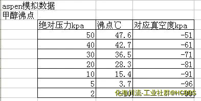

谁有甲醇一定压力对应下的沸点对照表。谢谢了。

搜不到的话可以用安托因公式计算
发表于 2018-8-16 16:41:08
哟西,又学到一招
甲醇的系数: LgP=7.87863-1473/(t+230)
P单位mmhg(绝压),t单位℃
自己带入条件出结果和对照表比对了下,误差在百分位上

另外,如果温度超出范围,计算结果有一定的参考价值么?

还有其他的不同压力https://wenku.baidu.com/view/c7421c1055270722192ef74a.html

ASPEN一拉就有了
