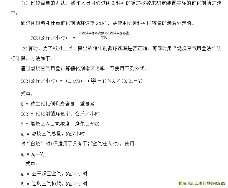

重整催化剂循环速率计算方法中有下面的这条公式,不知道里面的0.488和0.21-Y咋出来滴?

这是哪本书上讲到过的啊?

具体哪本书忘了,好几篇论文中都有提到过。
