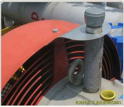

新备用机泵非驱动端轴承箱带风扇冷却,轴与轴承箱油封为迷宫密封,INPROSEAL品牌。由于风扇高于轴承箱呼吸阀(排气阀),风从呼吸阀进入轴承箱,使轴承箱内形成负压,使润滑油从迷宫环渗出,被风扇吹得轴承箱上到处都是油污,此问题虽不影响使用,但影响了现场环境。后将蹑手呼吸阀抬高处理,解决了此问题,如图,不是很美观。请问各位还有更好的办法吗

设备土八路VIP会员 VIP会员 | 显示全部楼层       最后访问IP黑龙江省
美观不重要,好用才是王道

我个人觉得,目前这情况是否影响使用,若不影响使用,楼主不必要这么纠结。你再改造一次,费钱费力还可能因为停运风机改造影响生产,当然,若有确实可行的好办法,而且修理费用多的用不完,可以试试。

哦哦,看明白了。原因是风机在运行时排油蒸汽管出口受其影响,增加排出量。这样改一下可以减少排烟口处的风量,减少蒸发量。不错

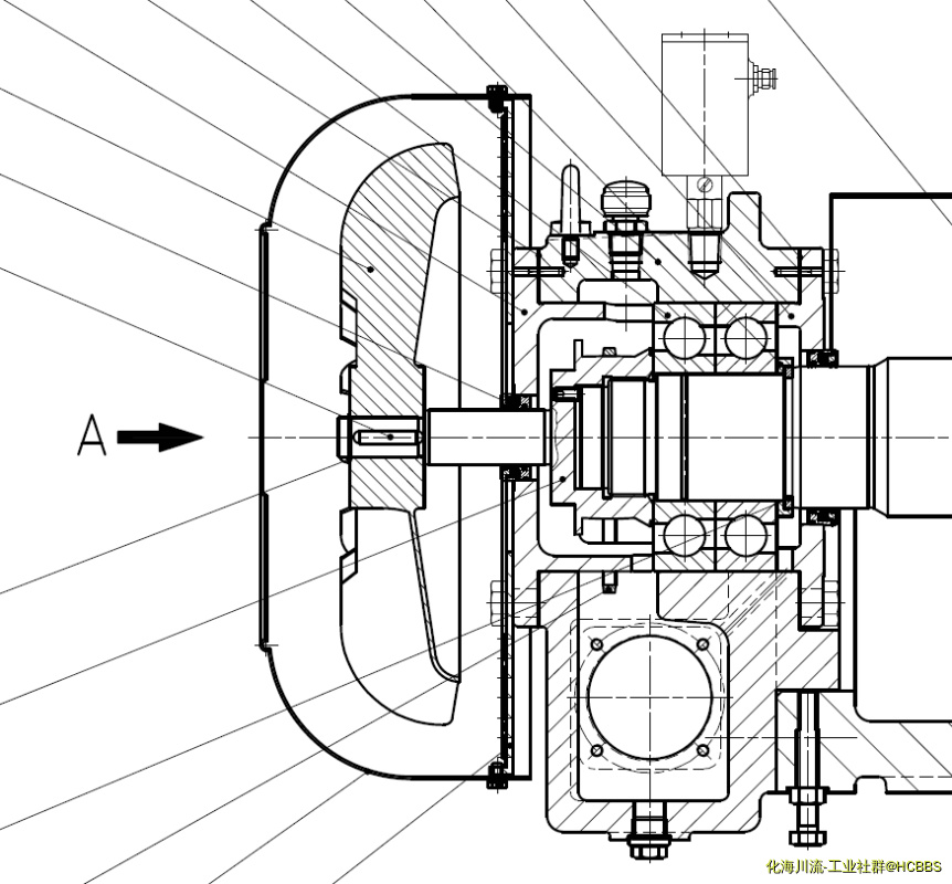

输油泵非驱动端轴承箱见下图

可以把压盖处改一下,改为迷宫密封+骨架油封,

将呼吸阀上的呼吸孔堵住几个,留下一,两个,安装时将孔背向来风方向,小小意见可以试试

不是轴承箱内形成负压,而是因为风扇的作用在轴承箱表面形成负压。油气在这种压差的作用下,从油封位置跑出来。

现在改造目的是不让风扇风从呼吸阀进入轴承箱里面,其他未改动,使得润滑油不往外漏;如果是风扇风是在表面形成负压,那么我这个改造后是不是还是会渗油呢(因为迷宫环外侧还是负压环境)。

这个不好说,之前福斯有台立式泵用的也是轴承隔离器,油一直从上面的的隔离器出来,呼气帽里风扇到很远。

如果风从呼吸阀进入轴承箱,轴承箱内形成的应为正压,和呼吸阀堵塞漏机油一个道理

加高轴承仓机油呼吸阀防止油气外窜并不影响美观,在国外的大品牌机泵厂家的产品中也很常见,如美国的福斯泵,呼吸阀就设计的很高!
