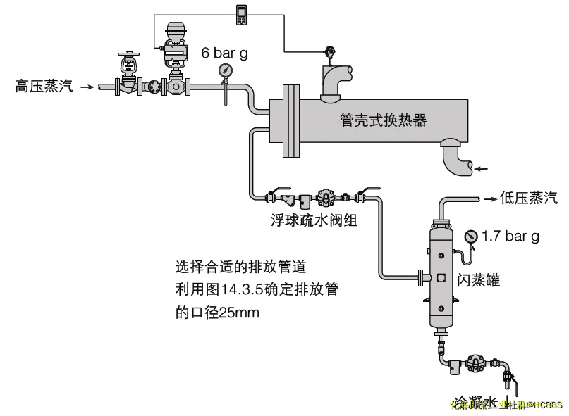

想给一台高压蒸汽加热的再沸器设置一台卧式凝液罐,凝液量12t/h,请教各位大神:凝液停留时间该如何确定?凝液罐长径比如何定?

冷凝水量还是需要根据半负荷、满负荷以及超负荷各个工况计算下,你给的凝液量是按照全冷凝量12t/h考虑的吗?正常情况下,蒸汽加热的重沸器冷凝后是存在气液两相的,冷凝液罐采用卧式罐,其停留时间需要看你的后续工艺流程;
1)如果后续有冷凝液热泵连续输送至锅炉给水系统,则停留时间取5~10Min,液相部分截面积大概占50%,长径比可取2~4;
2)如果冷凝液是按照储罐考虑,仅作为存储水用,则储存周期按照SHT3007相关规定确定,液体充装量按照最大80%考虑,长径比可取1.5~2;
通常情况是有泵连续送到给水系统,这样可以利用冷凝水的显热,更节能,此时储罐的设置要按照闪蒸罐考虑,应设置压力控制以及气相蒸汽管线等附属设施。

12t是正常凝液量,蒸汽在再沸器内冷凝后进入凝液罐,凝液罐液位控制出口控制阀,罐顶接气相平衡线。凝液后续由凝液泵输送至凝液回收系统。
这个5~10min的停留时间,液位50%,长径比2~4,是否有规范?卧式跟立式凝液罐设置是否有区别?
