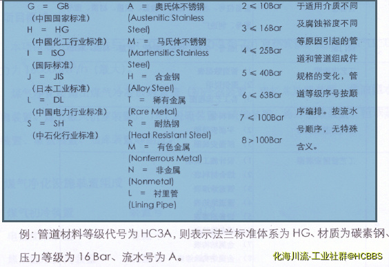

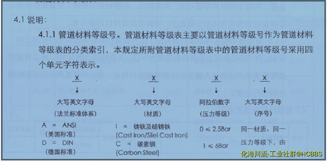

[求助] 谁接触过这几个PID管道材质表示方式,分别对应国标是什么
4.8K |10
下面这些图里的 QK EK RK KK分别代表什么等级 求出处 或者对照表,没有图例

希望这个对你有帮助

說真的,你要看懂PID,請先了解PID前面幾頁的內容,看得懂,就懂意思了....
每家公司的標示不一樣,代號也不同...

一个项目的设计说明,每个公司的产品多少还是会有些不同的

PDsoft软件里就是这样的吧,PDMS好像也是这个规则

管径  材质  序列号
