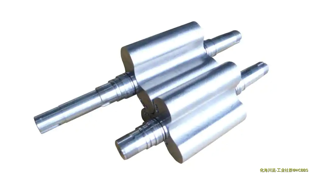

罗茨风机工作时最重要的便是叶轮,但由于长时间使用,可能出现一系列因受损或污染造成的操作故障或工作异常。下面就罗茨风机叶轮出现的故障简单分析一下出现问题的原因,并针对问题提出相应的解决方法。
一、叶轮与叶轮摩擦问题
(1)叶轮上有污染杂质,造成间隙过小;
(2)齿轮磨损,造成侧隙大;
(3)齿轮固定不牢。不能保持叶轮同步;
(4)轴承磨损致使游隙增大。
解决方法:
(1)清除污物,并检查内件有无损坏;
(2) 调整齿轮间隙,若齿轮侧隙大于平均值30%50%应更换齿轮;
(3) 重新装配齿轮,保持锥度配合接触面积达75%
(4) 更换轴承;
二、叶轮与墙板、叶轮顶部与机壳问题
(1)安装间隙不正确;
(2)运转压力过高,超出规定值;
(3)运转温度过高;
(4)机壳或机座变形,风机定位失效;
(5)轴承轴向定位不佳。
解决方法:
(1) 重新调整间隙;
(2) 查出超载原因,将压力降到规定值;
(3) 检查安装准确度,减少管道拉力;
(4) 检查修复轴承,并保证游隙。
三、异常振动和噪声立即停车
问题:
(1) 滚动轴承游隙超过规定值或轴承座磨损;
(2) 齿轮侧隙过大,不对中,固定不紧;
(3) 由于外来物和灰尘造成叶轮与叶轮,叶轮与机壳撞击;
(4) 由于过载、轴变形造成叶轮碰撞;
(5) 由于过热造成叶轮与机壳进口处磨擦;
(6) 由于积垢或异物使叶轮失去平衡;
(7) 地脚螺栓及其他紧固件松动。
解决方法:
(1)更换轴承或轴承座;
(2) 重装齿轮并确保侧隙;
(3) 清洗鼓风机,检查机壳是否损坏;
(4) 检查背压,检查叶轮是否对中,并调整好间隙;
(5) 检查过滤器及背压,加大叶轮与机壳进口处间隙;
(6) 清洗叶轮与机壳,确保叶轮工作间隙;
(7) 拧紧地脚螺栓并调平底座。
