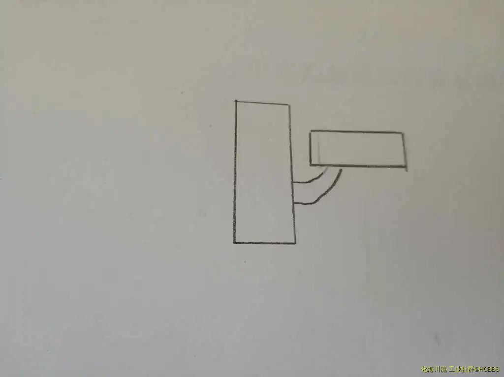

[求助] 这是组合焊缝吗

如题。这是组合焊缝吗

不属于组合焊缝

qzn165_WGZL楼主 VIP会员 VIP会员 | 显示全部楼层       最后访问IP山东省
但是也属于I 型坡口

对接焊缝加角焊缝是组合焊缝。
发表于 2018-8-3 13:38:55
没有开坡口 留有间隙 不算组合焊缝  详情 回复 发表于 2018-8-3 20:02
taozb 发表于 2018-8-3 13:38
对接焊缝加角焊缝是组合焊缝。
这个是组合焊缝吗

我看也是组合焊缝

标准GBT3375给出了四种组合焊缝的形式示意图,坡口形式分别是:V形(带钝边)、单边V形(带钝边)、K形。表面上,这几种都缺个角。
(注:网络上,该标准有两种电子版,简图显示的和简图不显示的。)
对接焊缝加角焊缝是组合焊缝。
没有开坡口
留有间隙
不算组合焊缝

遺忘=遗忘VIP会员 VIP会员 | 显示全部楼层       最后访问IP辽宁省
组合焊缝前提是焊透的结构

T型接头,角焊缝

焊缝没画全。。无法判断

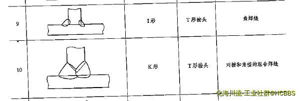

海川讲师  |  头衔:  TA未设置
看下面的图,问题就很清楚了

对接焊缝和角焊缝的 组合焊缝!

xxhmbaoVIP会员 VIP会员 | 显示全部楼层       最后访问IP江苏省
组合焊缝:对接接头+角接接头,留有间隙相当于坡口。

同意12#的说法,看你具体怎么焊接
发表于 2018-8-7 11:00:20
个人认为是不是组合焊缝看你的焊接截面,间隙处焊透应该就是对接加角接   没焊透就不是
