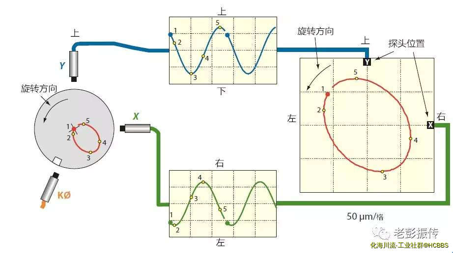

“作Orbit图时要求两个时域波形刻度/量程一致,Orbit图上的每一个点,对应的分别是同一时刻X、Y方向传感器的时域波形的瞬时位移值。”
由上面这段话可知,轴心轨迹的作图原理,旋转周期应该和轴心轨迹旋转一周的周期相等,但为什么涡动频率一般为旋转频率的1/2倍呢?

轴心轨迹转动一圈的周期应该和旋转周期相等,因为轴心轨迹就是从时域波形图中得来的,波形图中的周期应该和轴心轨迹图中的周期一致,有点不明白,望指教。
