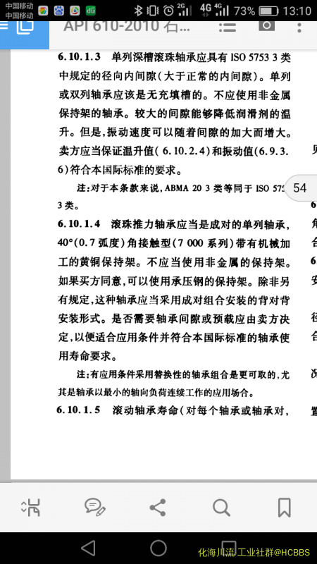

“如果振动随油温升高而增大,多数原因是由于轴承间隙过大;如果振动随油温升高而减小,则可能是轴承间隙太小。”如何理解这句话。
出自沈庆根《故障诊断技术》

这个要从工艺与设备构造一起来理解,间隙肯定决定油温的高低啊,因为间隙是变量,进油压力稳定,回油温度会变化,实则就是带走轴承产生的热量引起的变化。

油温高,油膜变薄,流动性好;油温低,油膜变厚流动性差。这么理解就明白了。

API610  6.10.1.3有类似规定。
