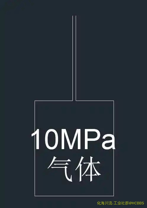

就像是安全阀,如果反应釜超压,安全阀起跳,排走内部的压力,但是如果这个排放管比较长,这应该需要需要一定的时间,这个时候管子的根部应该是承受很大的压力的,这个直通大气的安全阀排放管道一般都是设计常压的吧,这样到底有没有问题??

不能按常压设计,不过对管线来说,10bar和常压没区别

不能按常压设计

不能按常压设计,但10Mpa一般钢制管材就可以

安全阀的构造类似orifice 的喉部,气体通过后,压力大略会减一半。有文章分析过,安全阀出口压力约入口压力的0.3左右。
安全阀入口压力10Bar,出口可概算约3Bar。

1.設備到安全閥之間的管路設計壓力應該是要和設備是一致的
2.安全閥下游的排放管線不見得通往大氣,端看你們的設計與內容物質為何
3.安全閥的下游管路設計應該有規範可定義,包含支撐、排放的方向等等

不能够按照常压设计,即使是敞开排向大气的管道,也要根据排放量以及管径核算背压,得到泄放时管道中最大积聚的背压,根据这个确定设计压力

shiworkstation楼主 VIP会员 VIP会员 | 显示全部楼层       最后访问IP江苏省
Hansonwen 发表于 2018-7-26 16:56
不能够按照常压设计,即使是敞开排向大气的管道,也要根据排放量以及管径核算背压,得到泄放时管道中最大积 ...
那么按照定义,这个直通大气的管道也有可能算压力管道?
发表于 2018-7-31 08:38:04
JEFF2422 发表于 2018-7-26 09:32
安全阀的构造类似orifice 的喉部,气体通过后,压力大略会减一半。有文章分析过,安全阀出口压力约入口压力 ...
安全阀后直通大气,背压应该是常压,否则就不存在背压是常压的情况了吧。
