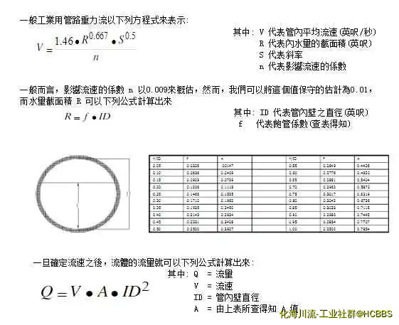

水罐液位一米,底部管道直径65CM,问管道的流量

算法如下~~~~~~

这个还是需要微分的伯努利方程计算下

wx_王杰173173楼主 VIP会员 VIP会员 | 显示全部楼层       最后访问IP湖北省
跟液位的高度没有关系么

zjdzfjcVIP会员 VIP会员 | 显示全部楼层       最后访问IP上海市
这个要用电子显微镜才能看的呀,还模糊不清的
