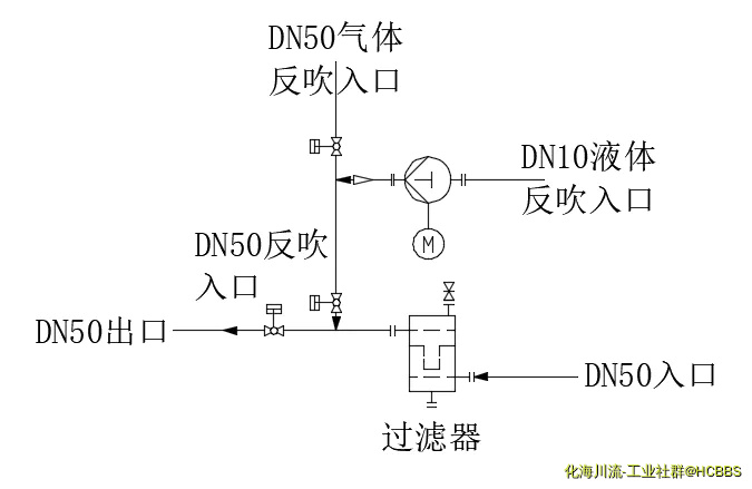

过滤器正常运行是50管线,当压差高时用气体50管线进行反吹,如果压差再高用液体进行反吹,由于反吹液位的温度比正常低,通量小,所以反吹液体的管径计算后只有DN10,请问用DN10的管线进入DN50的管线内对过滤器反洗会有效果么,能实现么?

就简单的这个表面问题是没有问题的,关键的问题在于排放点的畅通,还要先气后液的吹除应该是没问题的。这里已正常使用的压差不一样。气体吹出的流体流速与液体吹除的流速是不一样的。

主要这个液体反吹时候 受粘度影响 量比较小 然后再变管径 这个流速又特别慢 怕起不到清洗作业  详情 回复 发表于 2018-7-25 10:24

建议最好看看使用说明书,你可能没有对反吹的原理没有理解。说明一点,气体反吹效果胜过液体反吹。另外从图示看反吹油是由一台容积泵完成加压的,如果压力足够也是可以完成反吹的。关注管径的同时,不能忽略压力(压  详情 回复 发表于 2018-7-25 15:32

为啥反洗液不采用滤液本身,而采用温度比正常低,通量小,这不产生废液了吗?没有搞懂为啥这样设计。DN10是否显小,关键您过滤面积是多少,滤饼易粘度等综合判断。

建议最好看看使用说明书,你可能没有对反吹的原理没有理解。说明一点,气体反吹效果胜过液体反吹。另外从图示看反吹油是由一台容积泵完成加压的,如果压力足够也是可以完成反吹的。关注管径的同时,不能忽略压力(压差)、温度、流量等因素。
