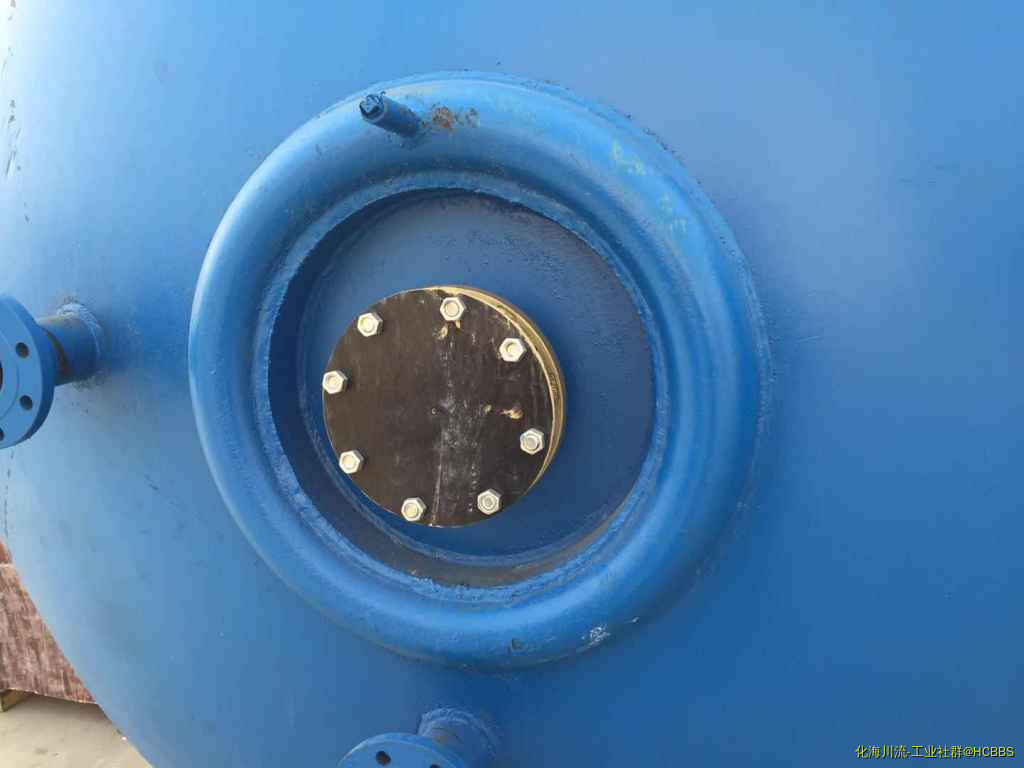

看图猜设备,继续
最近休了几天假,耽误了发帖。
这一期猜猜功能
10000L搪瓷釜底部这一圈,起什么作用?
这是大体积搪瓷釜为保证夹套冷凝液可以排放干净而设计。
此贴有效期3天
积极参与者5财富奖励,答对者10财富奖励,说出为什么的再奖励5财富
欢迎各位海友积极参与支持论坛发展
