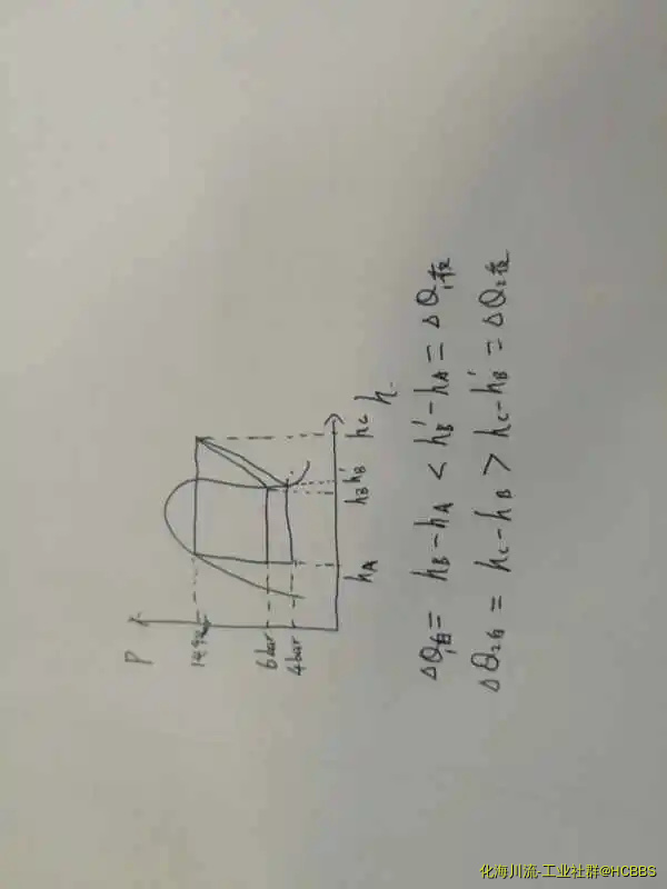

案例分析:冷水机组,白天时候温度拉不下来,冷冻水出水温度在16度。到了晚上,冷冻水温度可以拉到8度。
已知:排气压力限制加载,14.92BAR(排气压力达到14.92限制加载)
白天吸气压力6bar,排气压力为14.92bar
晚上吸气压力4bar,排气压力为14.92bar
其他参数都正常。
问题2:当排气压力到达14.92bar限制了加载,白天载位高还是晚上载位高?
根据压缩比来算,压缩比高说明载位高  压缩比小 说明载位小
同样的排气压力,白天负荷大,所以蒸发压力大
压缩比等于排气压力除吸气压力,所以晚上载位大。

白天载位高一些

白天载位高

白天供给冷冻水的冷量小于夜晚的,所以白天冷冻水温度比夜晚高.白天压缩机对制冷剂做功的量多余夜晚的,因而白天载荷比夜晚高。

根据上一题的讨论可知:白天吸入压力高,此压力下的制冷剂饱和温度也高,从压缩的基本原理看,白天将压力高、温度高的气体压缩到14.92bar比晚上将压力稍低、温度稍低的气体压缩到同样压力消耗的功少,则白天的载位要低于晚上的载位。
这个题还是不得要领,不知从什么地方入手分析。请老师指正!

YORK工业冷冻 + 15 答案对了,解释还不到位哦,这题利用了压缩.
