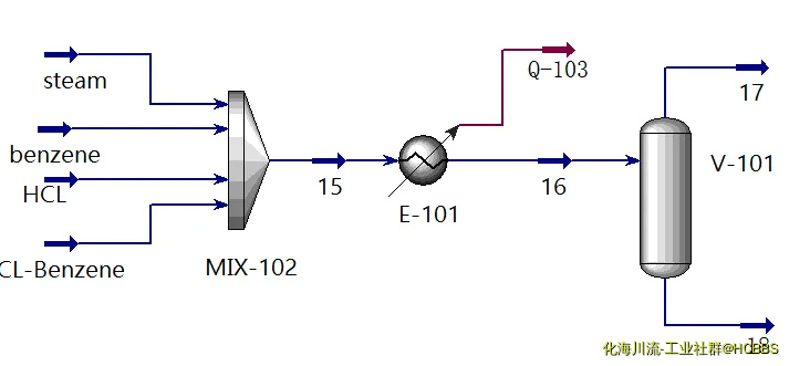

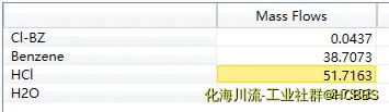

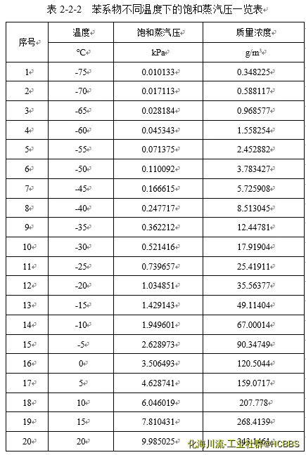

因为现在环保上对VOCs的排放已经越来越重视,GB31571-2015规定苯系物排放值为4mg/m3,中石化目前要求在2mg/m3,你这个不凝气是严禁直接排放的,苯系物的饱和蒸气压与温度的关系详见表1,苯系物彻底冷凝分离至少需要-75℃,这个也是常用的冷凝工艺,不是单单靠你这个循环水就能够冷凝下来的。按照你当前的置换工艺,置换后混合气压力大概120kpa,混合气进冷却器温度比蒸汽温度低20~30℃,即120℃左右,以当前质量流量进冷却器,理论计算的气相分率为0.0334,及气相中的盐酸量约51.7kg/h,苯及氯苯约40kg/h,水约2.8kg/h,这个数量级和你检测的数值还是有些接近的。要真的想分离苯,必须上低温(-75℃)冷凝再生气。为防止冻堵,可以先水冷大部分水,在上制冷机组,且制冷机组要有除冰设施。

图一、苯系物不同温度下的饱和蒸气压
图一、苯系物不同温度下的饱和蒸气压
图二、理论计算的不凝气组分
图二、理论计算的不凝气组分
图三、再生气冷凝工艺示意
图三、再生气冷凝工艺示意

兄弟,我们以前那液氨(-30℃)去冷却这个再生气,苯都不会完全冷凝,何况你这个还是那水冷到+42℃?查查苯系物的饱和蒸气压吧......42℃苯的饱和蒸气压为26.81kpaA,以120kpaA总压计算,气相中摩尔分数为0.223417,折合浓度777.969g/m3,你现场实际测量气量约50m3/h,计算下来苯系物流量差不多40kg/h,这个是比较符合现场实际的
