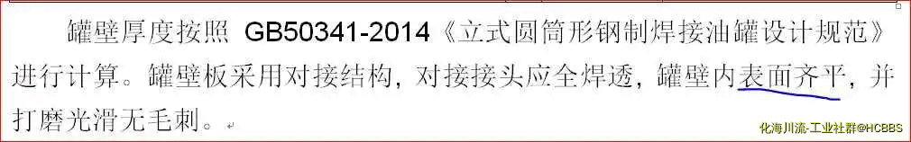

[求助] 化工,原油等大型储罐,里面都是光滑的啊?加强结构在外部吗?

内表面齐平是 两种不同壁厚的钢板焊接时,要求内壁对齐。

内表面齐平是这样的
内表面齐平是这样的
