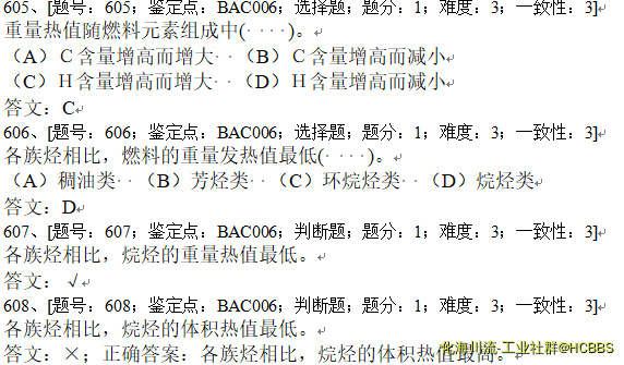

[讨论] 重量热值与体积热值。。。。有点乱,求助。
2.8K |2
密封.圈VIP会员 VIP会员 | 显示全部楼层 |阅读模式       最后访问IP四川省
这几道题相互矛盾吗?烷烃的H含量最高,不应该是重量热值最大吗?

七上八下_LUTTVIP会员 VIP会员 | 显示全部楼层       最后访问IP湖北省
单位换算而已,中间涉及密度

一袋枭雄VIP会员 VIP会员 | 显示全部楼层       最后访问IP浙江省
我也觉得答案有误
