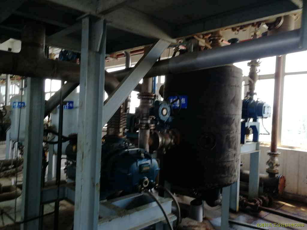

真空系统为什么要先经过冷井

smlx1978VIP会员 VIP会员 | 显示全部楼层       最后访问IP山东省
将高沸物留下来。

wx_漫步云端242242VIP会员 VIP会员 | 显示全部楼层       最后访问IP山东省
经过冷井可以让清油冷凝分离,若不经过冷井会使轻油带入后路系统,且有可能造成后路液封出口不畅

子,他不语VIP会员 VIP会员 | 显示全部楼层       最后访问IP四川省
smlx1978 发表于 2018-07-12 21:28
将高沸物留下来。
热井呢

uknicolasVIP会员 VIP会员 | 显示全部楼层       最后访问IP江西省
将真空系统中未能在换热器中冷凝下来的物料冷凝出来,既保护真空泵,又能回收物料…

风亦有情29VIP会员 VIP会员 | 显示全部楼层       最后访问IP广东省
保护真空泵,防止水及过多的烃类造成积液从而破坏真空泵气阀

新昌小徐VIP会员 VIP会员 | 显示全部楼层       最后访问IP浙江省
冷凝器冷不下的低沸物(气态),再由冷井冷却,一般冷井冷媒等于或低于冷凝器冷媒,冷井有一定的容积,起暂存低沸物的作用。
保护真空泵,物料进入真空泵,会溶于机油,阻塞腔道,腐蚀泵腔。
如是水环泵,水冲泵,低沸物进入水中,影响真空度。
回收低沸物,减少环保压力。

冷阱顾名思义,气相在此遇冷-液化,经液封管至收集罐,再经泵送出。冷阱主要是先将系统中部分气相捕捉,未冷凝的气体才被真空泵抽走,这样减轻了真空泵的负荷,也就保护了真空泵。
