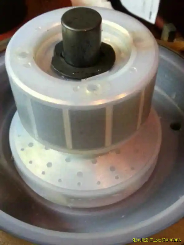

[求助] 这个PFA怎么是红色的?
6.8K |21
沿途的向阳花。VIP会员 VIP会员 | 显示全部楼层 |阅读模式       最后访问IP山东省
问厂家,厂家只说他们的PFA就是红色的,没说原因
发表于 2018-7-11 15:56:37
没超温过
没超温过
有盐颗粒
有盐颗粒
设备用了3个月不到
设备用了3个月不到

沿途的向阳花。楼主 VIP会员 VIP会员 | 显示全部楼层       最后访问IP山东省
问了其他厂家,他们的PFA都是白色的

PFA肯定是白色的。
你这是用了很久成的红色还是新的就是红色?工艺介质是啥??

新的就是红色,甲酸盐酸和40%氯化钙溶液

PFA原材料厂家分美国杜邦和日本大金的,不同的厂家出来的原料,喷涂出来的颜色不一样,一般有红色和黑褐色。白色一般是PTFE材料的。

这种结构一般是喷涂成型,由于pfa涂料配方不同,所以颜色会有差异。你所见到的PFA是白色,应该为板材或其它方式成型的

AME-FP磁囊和叶轮.webp 东西肯定不对。
PFA是半透明的无色到白色的材料.
从来没有这个颜色的。

不会吧,我们公司用日本大金PFA生产出来的耐高温磁力泵,颜色就是白色的,或者说是接近透明的。当然,PTFE材料生产出来也是白色的。

加了色母粒吧?

看图片你这个是衬的PTFE  PTFE是可以配色的

PFA粉末喷涂工艺做出来的产品颜色一般是红色和黑褐色,模压、注塑成型的产品颜色有半透明。喷涂PFA是粉末,模压、注塑等其他工艺pfa原料是颗粒状

PFA塑料价格可不低,所有一般这种泵都是做工非常讲究的,您那泵用多久了,怎么成那个形象了,而且衬塑工艺好像也不咋地,看起来都和钢壳体分离了。

我们公司的耐高温磁力泵在衬氟时,会采用耐高温设计,用燕尾槽和桩钉,牢牢地将衬氟层固定在泵体铸件上,这样可以有效避免衬氟层起皮、脱落。

pfa红色很正常,加色母粒了,另外会不会脱落不要光看腐蚀性,你喷涂前最好先喷砂增加吸附力,然后脱落和喷涂的厚度层次有关

纯的PFA是白色的 一般来说透明的,你这个肯定加过色母了~~喷涂可以做

这个是的,不同的厂家出来的不一样的,好像杜邦的是红色的,大金的是黑色的

对,我们公司喷涂的杜邦粉料,底料就是红色的,也有黑色和绿色的,面料是透明的,楼上全透明的是注塑的,滚涂料是黑色的,板衬是白色的,我们公司做的全,都见过,不奇怪,
