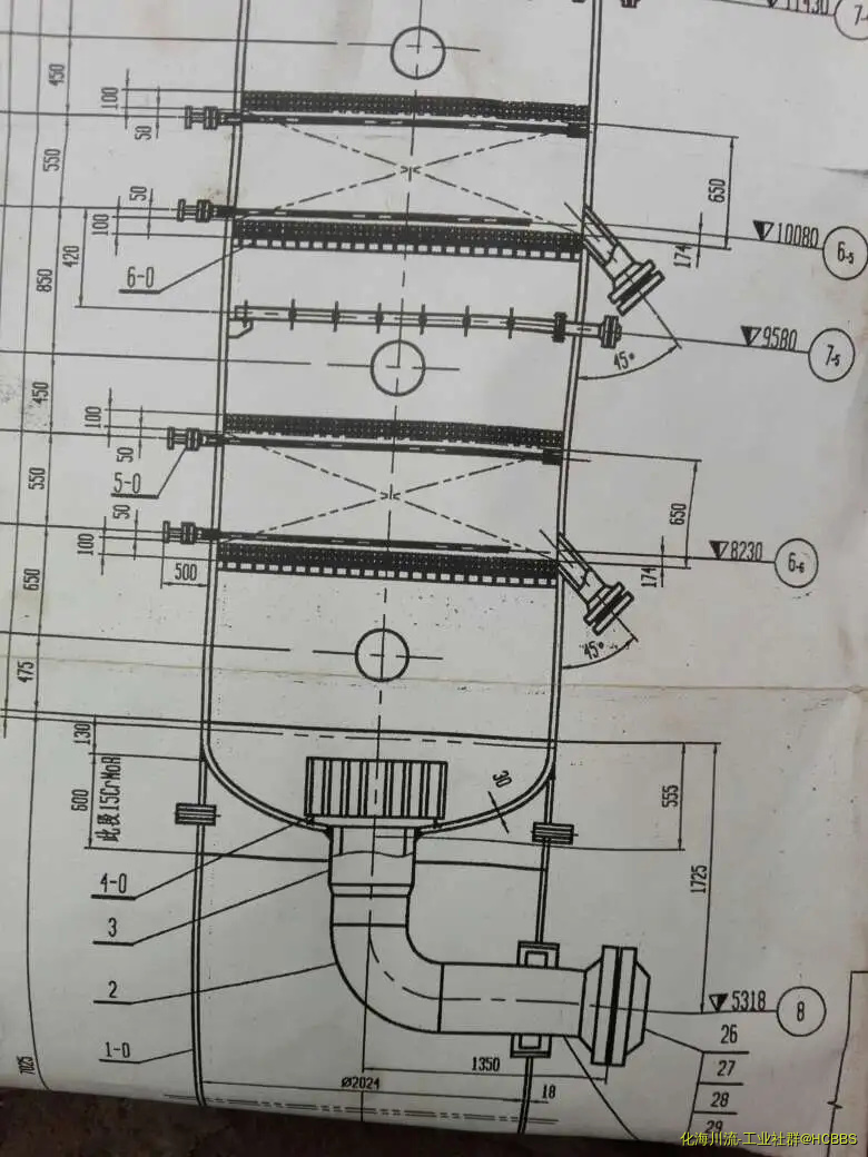

求问大神图上的斜插管该怎么装。怎么计算伸出高度

遺忘=遗忘VIP会员 VIP会员 | 显示全部楼层       最后访问IP辽宁省
缺少尺寸

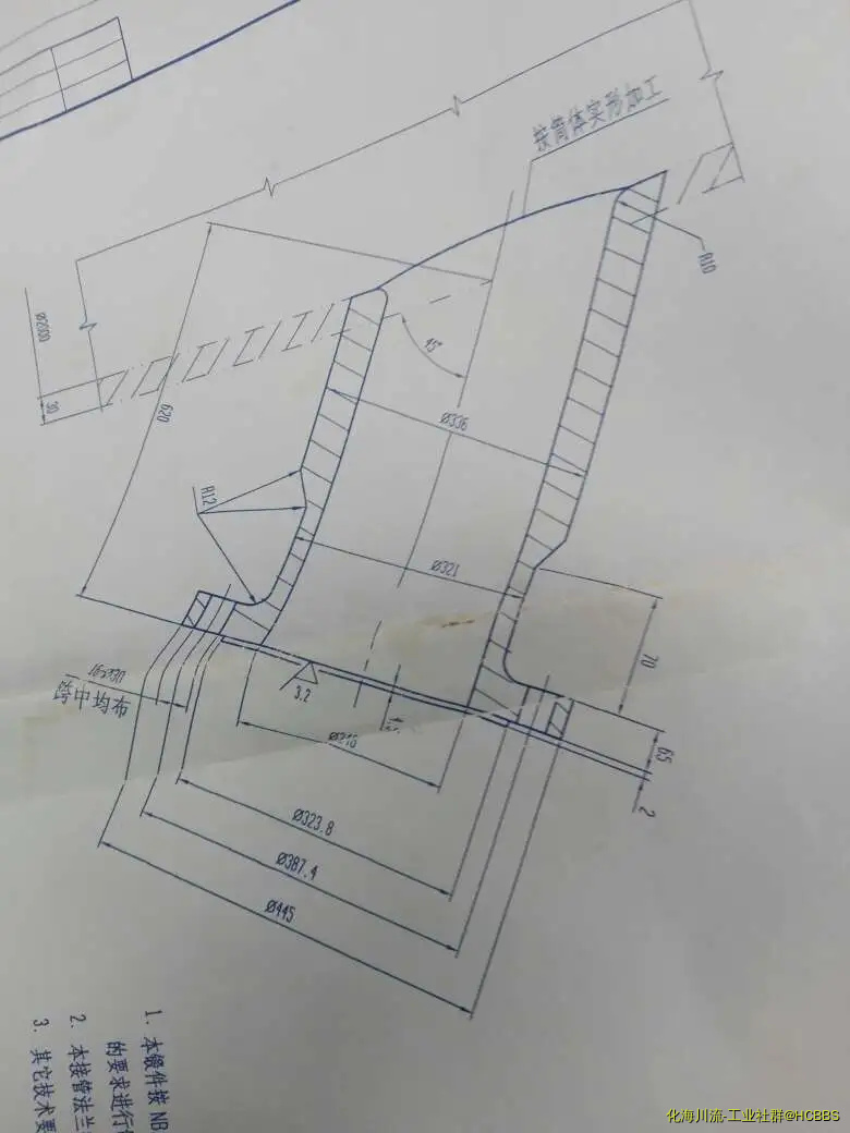

a15057489046楼主 VIP会员 VIP会员 | 显示全部楼层       最后访问IPInvalid
那等下午我在补一个详图
发表于 2018-7-12 07:48:24
图来啦
发表于 2018-7-12 12:51:11
梦幻100 + 5 积极参与
这个开孔是接管 角度45度  斜长度620    只要确保这个尺寸就可以了啊

牵牛_FANR_JHQYVIP会员 VIP会员 | 显示全部楼层       最后访问IP江苏省
需要放样,或CAD1比1作图,量出最长段的长度就行了
发表于 2018-8-2 14:57:00
可以用放样软件进行放样,也可自已动手放样
