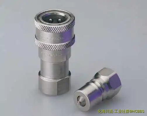

      快插式管接头常用于管道连接,因其种类繁多,尺寸齐全,安装便捷的优势,在软管接头中应用最为广泛。那么,在使用快插式管接头时要注意哪些方面呢?
1、接管前要用压缩空气除尽管内和接头的杂质;
2、使用时不要超过使用压力上限;
3、不要在混杂金属粉尘或砂尘的地方使用,防止造成工作不良;
4、不要人为击打、弯曲、拉伸,防止造成破损,导致泄露
5、不要随意拆卸接头
6、不要强行将螺纹拧至最低,以免造成断裂
