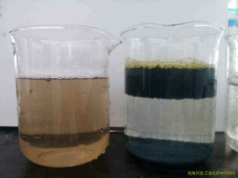

       电絮凝法是将络合吸附与氧化还原、酸碱中和、气浮分离结合起来的废水处理工艺。电絮凝机理为,带正电的絮凝剂与污染物颗粒通过静电引力和范德华力,络合聚集成团,生成可沉降的絮凝体而去除。有机分子可通过阳极氧化分解成小分子而易于被絮凝剂吸附,染料和溶解态的金属离子则可通过阴极的电还原沉积作用与水体分离。废水呈碱性时,阳极溶出产生的金属离子经水解和络合作用消耗了废水中过多的 OH-,使pH 下降;而对于酸性废水,金属氢氧化物和阴极电解水产生的 OH- 能消耗废水中H+,使pH 上升,因而,电絮凝有中和酸碱的作用。另外,当处理含油废水等形成的絮体微轻、难沉降时,还可利用阴极析氢或耦合后续电气浮工艺,由电解水产生的O2 和H2(直径不超过60 μm,远小于加压气泡粒径)在上浮过程中将微轻絮体带至水面达到分离目的,而该过程无需外投PAM 等试剂和处理絮凝污泥。
      线路板、制革、染料等行业排放的废水含大量重金属离子,如Cr6+、Cu2+、Ni2+等,都可以通过电絮凝技术进行有效去除。
电絮凝法的研究及工艺已应用于各种水体的净化和处理。由于其原位产生絮凝剂的特点,因此具有活性高、易操控、泥量低等优点。

简介--絮凝物如何与水分离?会不会像气浮一样,浮渣溢流,不易收集?-登录查看全文
发表于 2021-6-10 10:21:42
不会,絮凝后要去板框压滤的,不是简单浮渣,产生大颗粒集中的絮凝物  详情 回复 发表于 2021-7-27 14:45
要加絮凝剂的,pac,pam  详情 回复 发表于 2021-6-15 14:08
简介--gll226 发表于 2021-6-10 10:21 絮凝物如何与水分离?会不会像气浮一样,浮渣溢流,不易收集? 要加絮凝剂的,pac,pam-登录查看全文
发表于 2021-6-15 14:08:37
简介--gll226 发表于 2021-6-10 10:21 絮凝物如何与水分离?会不会像气浮一样,浮渣溢流,不易收集? 不会,絮凝后要去板框压滤的,不是简单浮渣,产生大颗粒集中的絮凝物 ...-登录查看全文
