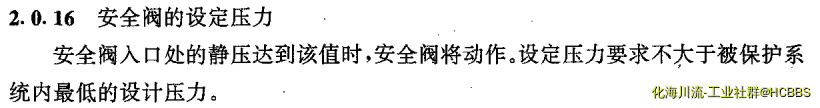

安全阀整定压力取值问题?

一般定压值是小数点后面两位,单位兆帕。

安全起见取最高工作压力的1.1倍,但不大于设备的设计压力。

不大于设计压力,除非有注明最大允许工作压力的

对于单台安全阀,其整定压力大于正常操作压力,小于等于设备或管道的设计压力

单台安全阀,整定压力取管道或设备的设计压力就可以。
