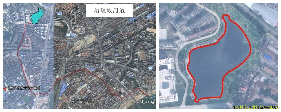

一、河道现状
河道全长2.789公里,流域面积11平方公里,流域人口14.6万人。近年来上游片区,由于沿岸工厂、生活区每日直接排入6000~8000立方的污废水进入河道的上游段人工湖,导致河道的底泥积累已超过湖的备水60%以上,每年的春、夏、秋季节,环境温度上升,水体发臭、蓝绿藻滋生、底泥沼气、甲烷气四溢、蚊蝇危害。
二、河道治理工艺
选用堆栈式水生态治理技术,作为河道的主体工艺。采用该技术进行处理,能有效消除水体黑臭,去除有机物COD 85%以上和氨氮75%以上,恢复原生态使水体在旱雨季节皆具有自净能力,而且日常运转费用较低。本方案使用的技术主要轴心以恢复人工湖生物生态自净能力为主,机械功能为辅。
沉水式鼓风机增氧
河道细分五个区布建空气管网,每区采用一部沉水式鼓风机,功率5.5Kw/部,空气管网上装置230个散气盘,出气孔往下(水体深度1.5m以下,气体散发快速),五部可提供气量0.333立方/秒,直接冲击底泥,全时段氧化底泥有机物,改善底泥的厌氧状态,水体溶解氧在一级B水质的理想状态上介于1.2~2.8,经由多案的工程实绩证明,底泥有机物氧化量与底泥消减量成正比,而底泥也是消耗水体溶解氧的主要因素(底泥净化减量,溶解氧自然升高),底泥翻腾消减的同时也为水体增加溶解氧DO,提供生物生态基本的氧气,间接抑制绿藻水华的生成。沉水式鼓风机运转电耗费用,5.5KW×5部×20hr=550度/天,每度电费0.7元,每天385元,污水运行成本0.064元/立方(6000m3/d),如图所示。
沉水式鼓风机及空气管网散气盘布建位置图
