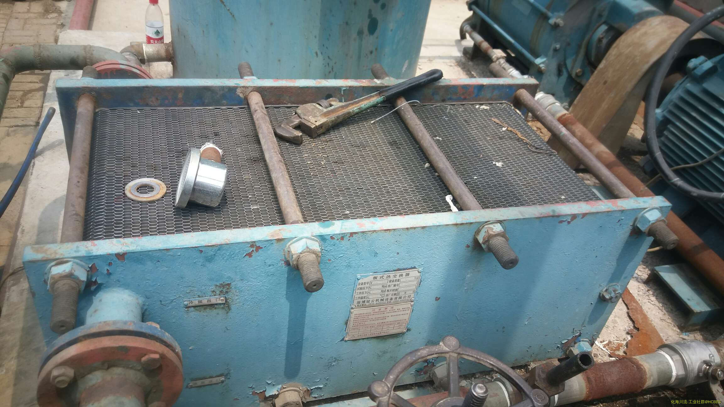

xydllgtVIP会员 VIP会员 | 只看该作者 回帖奖励 |倒序浏览 |阅读模式       最后访问IP山东省
长时间使用,管路堵塞,流速不畅通。

hcer | 只看该作者       最后访问IP上海市
简介--拧开,压板拿下来,板片可以一片一片的拆下,为什么不找厂家来,自己不好弄吧-登录查看全文

黄海_YJKZVIP会员 VIP会员 | 只看该作者       最后访问IP安徽省
简介--化学清洗……-登录查看全文

Cloud钟VIP会员 VIP会员 | 只看该作者       最后访问IP浙江省
简介--看附着物是啥,如果易清理的用高压水枪也行。前提是拧开,把换热片分开。-登录查看全文
发表于 2018-6-22 16:57:00
sdwfsgyykai + 4 积极参与
简介--根据情况,选择酸洗或者碱洗。拆开清洗在组装,费用会很大。-登录查看全文

柏﹏萱VIP会员 VIP会员 | 只看该作者       最后访问IP贵州省
简介--拆开清洗,把你的板片用酸泡一下,再用刷子刷,看看你这中间的板的胶条是卡片的还是刷胶的,-登录查看全文

海飞姿VIP会员 VIP会员 | 只看该作者       最后访问IP江苏省
简介--拆开逐片进行清洗-登录查看全文

qchflyVIP会员 VIP会员 | 只看该作者       最后访问IP天津市
简介--能化学清洗就化学清洗,拆好拆,但组装有风险,一是胶条没有备件的话就等着漏吧,特别是有年头的板换,二是组装时装不好就串料。这些事我们这里机修的都干出来过,有些板换直接弄的返厂维修去了。 ...-登录查看全文

简介--你这个不好搞啊 一拆板片松开就全崩开了 全散了 建议先做两个定位棒 要长于换热器2倍左右 插进法兰中间的定位孔再拆 这样松开就全挂在定位棒上 一片片拿下来清洗 次序不会打乱 不至于散的到处都是 不懂的人就装不起 ...-登录查看全文

881370VIP会员 VIP会员 | 只看该作者       最后访问IP江苏省
简介--qchfly 发表于 2018-06-23 03:48 能化学清洗就化学清洗,拆好拆,但组装有风险,一是胶条没有备件主要怕风险,如果不是特殊介质热交换的,自己修修也行,最好不要省这个钱,出了事,大事 ...-登录查看全文

yanghoudaodayeVIP会员 VIP会员 | 只看该作者       最后访问IP北京市
简介--我厂都是拆开来,用钢丝刷或高压水枪清理,注意不要把垫片打坏了。-登录查看全文

wuyonghengVIP会员 VIP会员 | 只看该作者       最后访问IP北京市
简介--什么介质很重要!水的话就拆开高压水冲洗,很方便。-登录查看全文

换热器or板换VIP会员 VIP会员 | 只看该作者       最后访问IP湖南省
简介--你们这台板换是多流程的,而且没有立柱,如果自已不懂,建议真不要自已拆装,不然你们拆了真装不起来的。-登录查看全文

kunVIP会员 VIP会员 | 只看该作者       最后访问IP广东省
简介--拆之前,每根螺杆做好记号,不要装上漏水-登录查看全文

纯种小白鸦_RMENVIP会员 VIP会员 | 只看该作者       最后访问IP安徽省
简介--我们都是拆开一片片射流清洗,这样最干净-登录查看全文

iwjtueabk | 只看该作者       最后访问IP台湾省
简介--全部拆除  一片一片清理  順便做PT確認是否有點蝕或鏽蝕發生-登录查看全文
