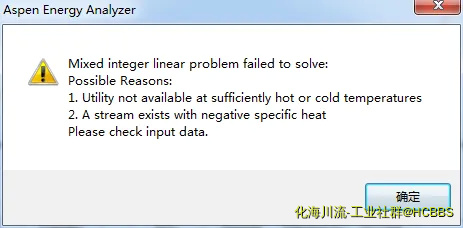

[ASPEN] aspen换热网络!!!大佬们求助求助
4K |5
向阳の花╮VIP会员 VIP会员 | 显示全部楼层 |阅读模式       最后访问IP河北省

如果是导入的数据,则请仔细检查公用工程定义和工艺物流的匹配。如果是v9版本,可以参考这篇文章

如果是导入的数据,则请仔细检查公用工程定义和工艺物流的匹配。如果是v9版本,可以参考这篇文章。
大佬,导入的时候需要自行进行匹配吗?我看的教程好像不需要诶

需要指定公用工程类型

大佬,我输入热物流,冷热工程后,点运行,提示缺少物性数据。什么原因啊。

噢噢噢,谢哥。但是我又遇到了这个问题The mixed integer superstructure formulation failed to generate
a solution,no designs were generated.
