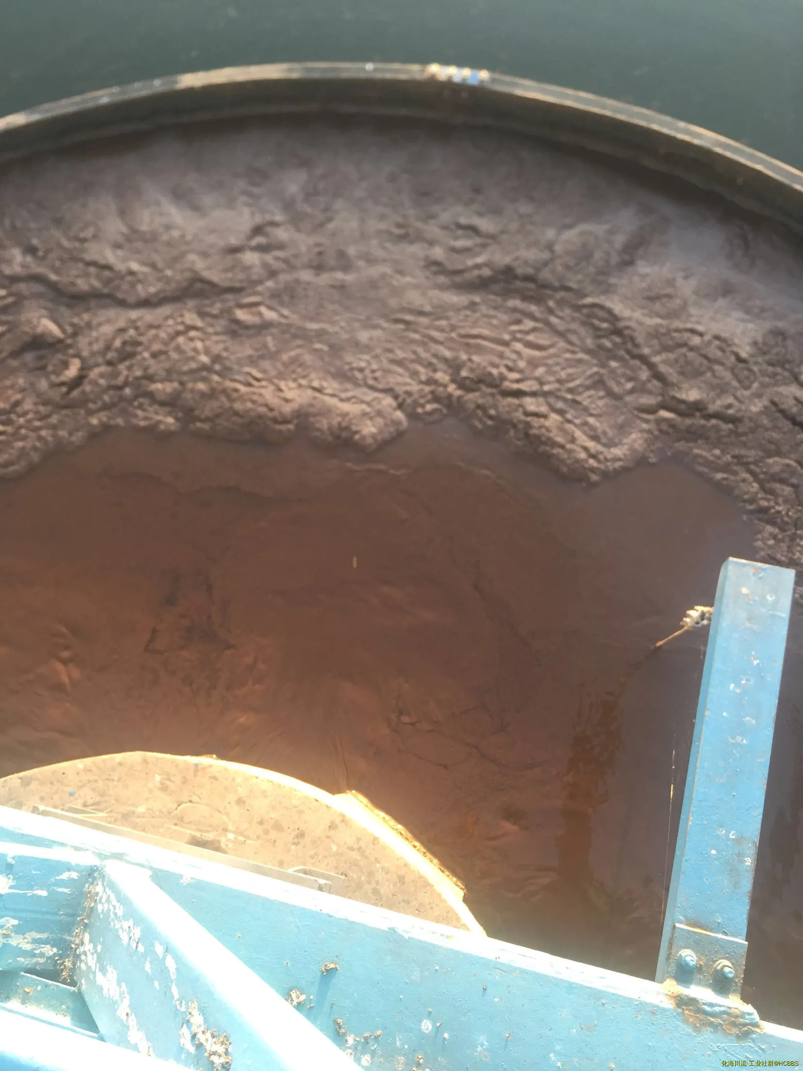

A/O生化池,二沉池出水氨氮低但总氮高,有什么好方法可以去除总氮吗?

去除总氮就要进行反硝化,楼主的工艺是A/O生化,可以加大硝化液的回流量。
如果对总氮要求的很严格,而楼主现在出水指标总氮很高,建议在后面接一个强制反硝化的单元。

总氮是有机氮还是硝态氮?若是硝态氮,碳源合适的话,可以反硝化,或另加外部碳源,再反硝化,若是有机氮,还要加断胺反应,才能进行分解脱氮!

一般都是碳源问题

楼主说了氨氮低总氮高,那就是有机氮没处理掉嘛,有机氮要氧化分解,只靠好氧池不够,最好前面加活性污泥脱氮

生化处理我这边也是出水氨氮极低,总氮超标,  目前调整得工艺是减小硝化液回流,增加了碳源,我这边得污泥浓度很低,准备在投加污泥
