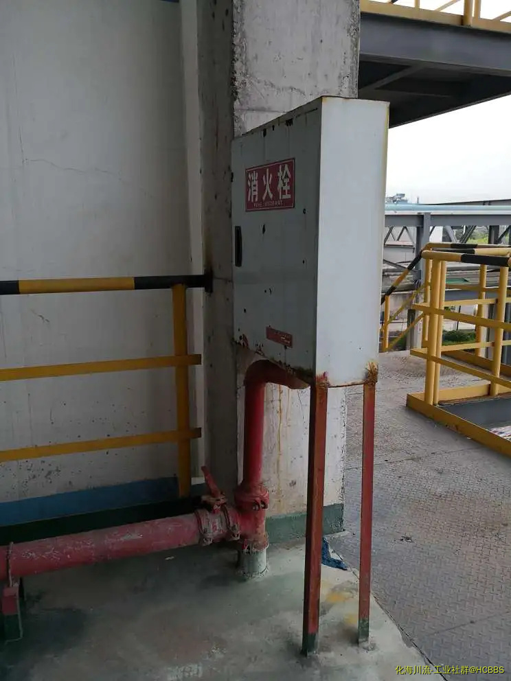

在一个装置看到许多消防栓,原本涉及的建筑和物料都是不燃的,问为什么要那么多消防栓呢,知情的说,按照《建规》这个建筑物属于戊类防火标准,按规范设计的,没错。转了一圈,除了电气设施短路故障,没有什么可燃的材料,真的电气故障着火,这水也用不上罢
另外,这些消防栓的位置看起来都有点别扭,究竟是怎么了?

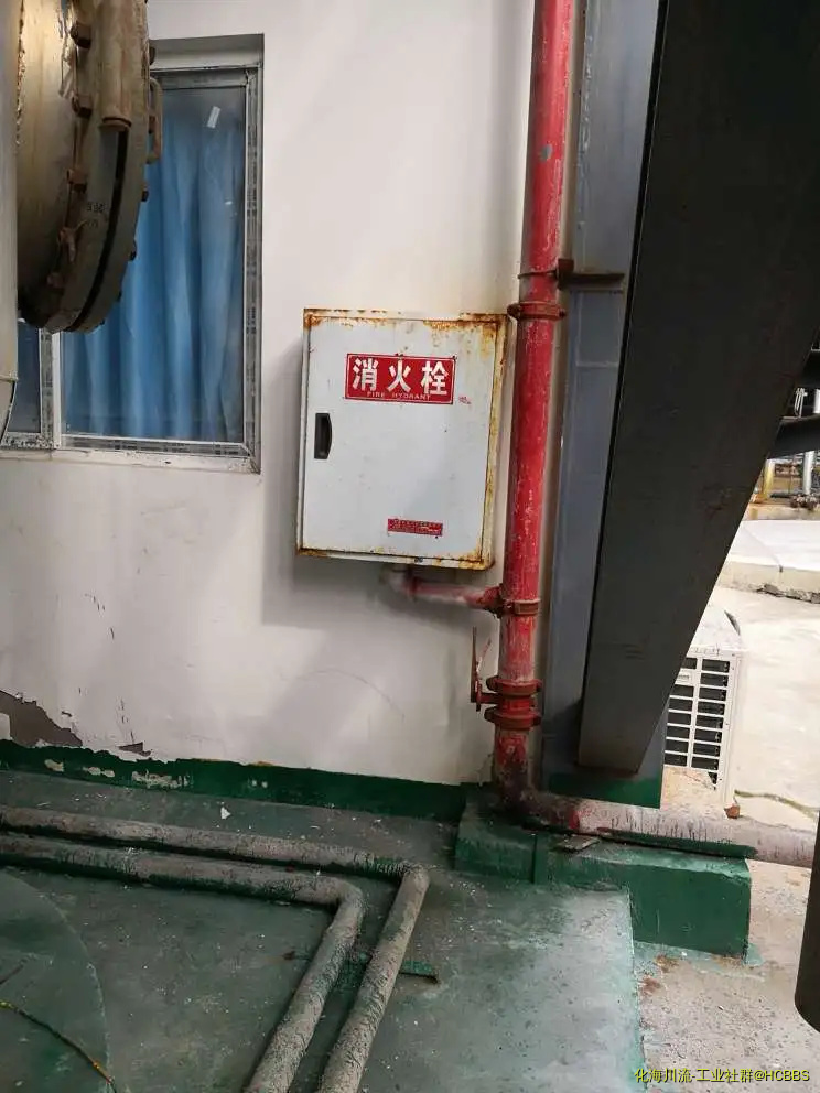

还有这些,是不是太挤了点?

不是消防箱布置别扭,是管道布置别扭。
发表于 2018-6-14 22:27:48
视角不同,会有不一样的看法。的确,管道设计也有许多的问题。也许的为了节省材料罢,如果把空间扩大一些,可能这些问题就解决了。不知道我这样想对不对?  详情 回复 发表于 2018-6-14 22:35

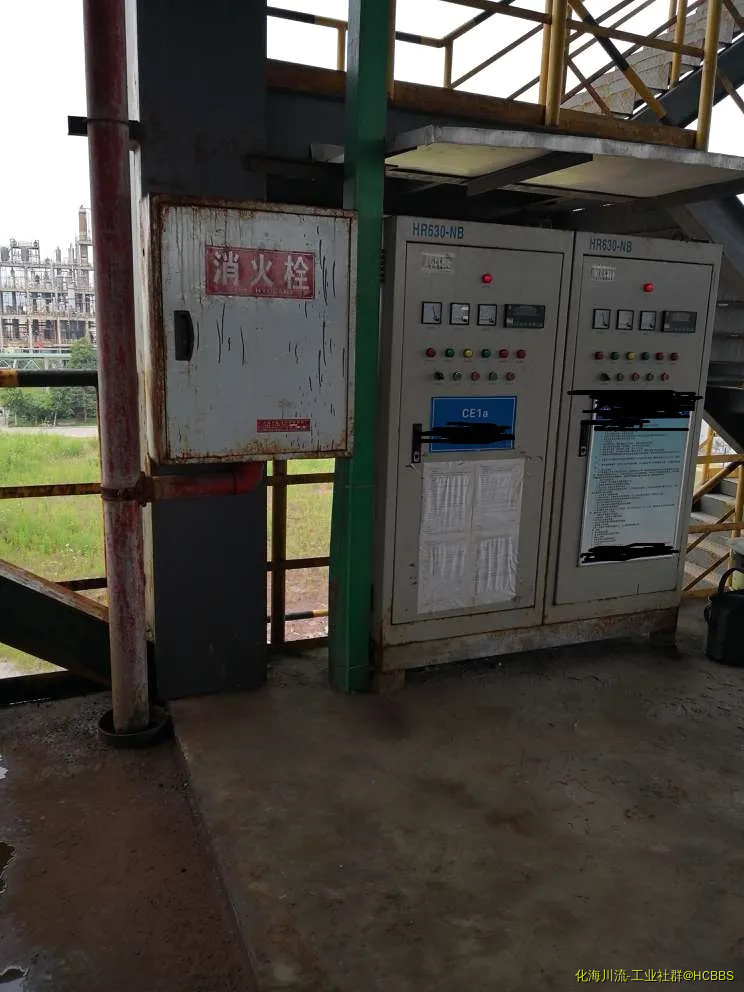

这个跟电气控制柜紧挨着可以吗?奧~反正不用,可能没有什么罢

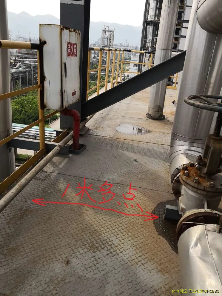

ylb913 发表于 2018-6-14 22:27
不是消防箱布置别扭,是管道布置别扭。

现场管线布置有点儿乱,推测一下可能是没有全局统筹,各专业各自为政,总图审核不严,再就是施工过程没有协调,各干各的,消防先干完了,不管别人。工艺布管与消防管线冲突。从要求来说,消防管线和设施不许有遮挡,所以,很多不符合要求的地方。不知道怎么做的验收。而且,已经投产进料了,不好改。
发表于 2018-6-20 10:56:57
实话讲该处除了可能发生电气火灾几乎找不到可燃物。估计大概是因为按照某个规范,建筑物体量达到某个级别,因此布置的消防设施,为了验收过关,匆匆设置的  详情 回复 发表于 2018-6-20 21:21
