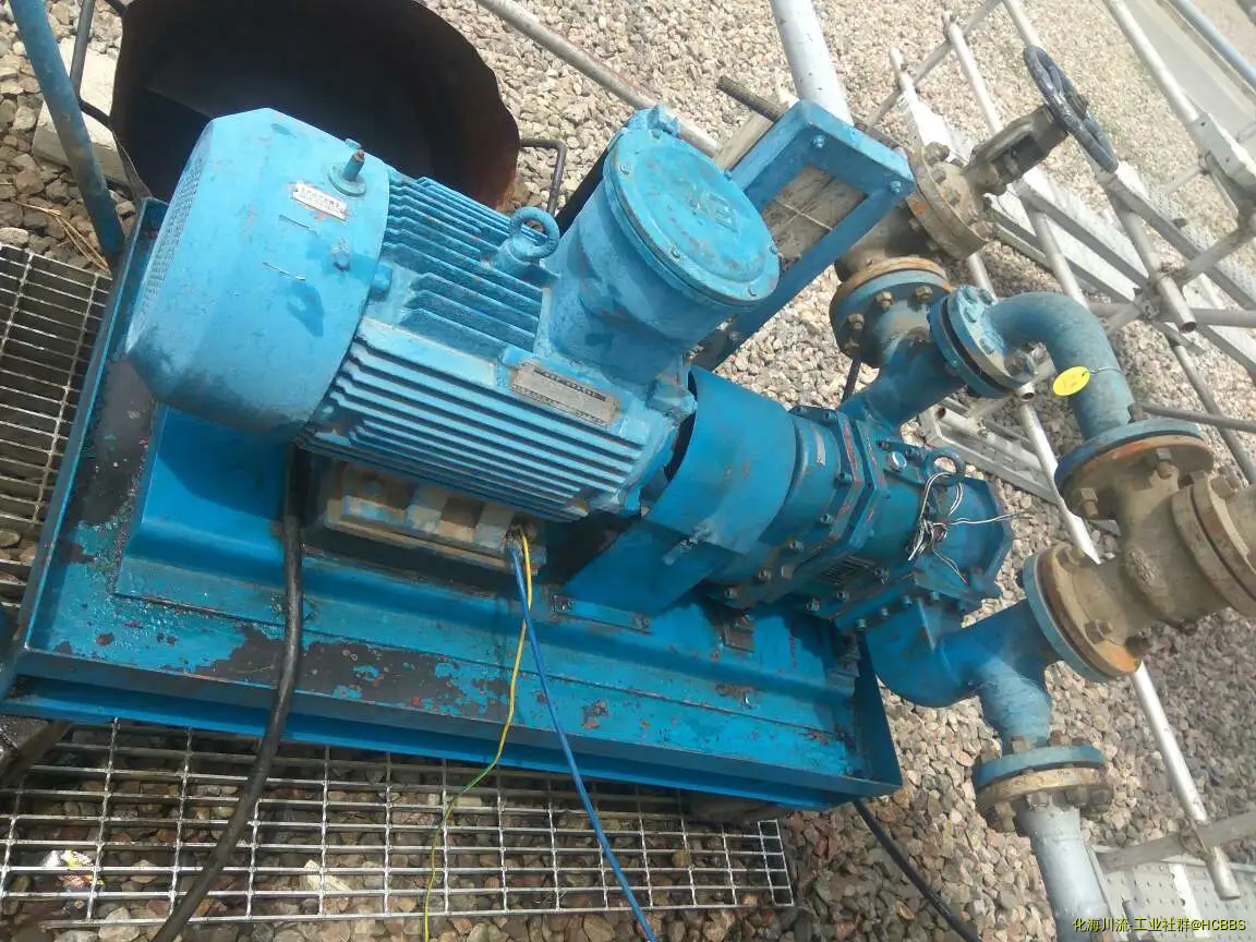

转子泵机封老坏,有啥妙么?

你应该拍一个损坏的密封的图片,把密封经常失效是哪种情况介绍一下,比如环面划伤、弹簧断等等

工况不介绍清楚,很难判定的!

每次机封坏的都是什么部位,坏成什么程度,一并描述,方便分析判断

需要机封断裂或者磨损的照片,查看失效位置和形式,再进一步分析原因.

介质,工况,损坏图片不发如何判断!

这是单级单吸的吧?他在运行过程中会产生轴向力的,使用机封这主意压紧力,很容易坏

输送什么介质?压力?温度?泵选项是否有问题。还有你使用的时间,刚用一两个月就坏,还是用了一两年坏?

请尽量提供:机泵的操作条件,输送介质的情况,机封的形式和更换频次,出现的具体问题和现象,是否有相关的密封冲洗方案配套使用,方便大家分析判断。

huyang6370 发表于 2018-10-10 13:04
一年左右就是正常坏。。
人家说了“老坏”,会是一年一次?
从我们过去的情况看,首先是确保选材和安装正确,其次是使用工况保证。我们过去有安装不到位或者动静环接触面不洁净的情况,也有空转干磨的现象
