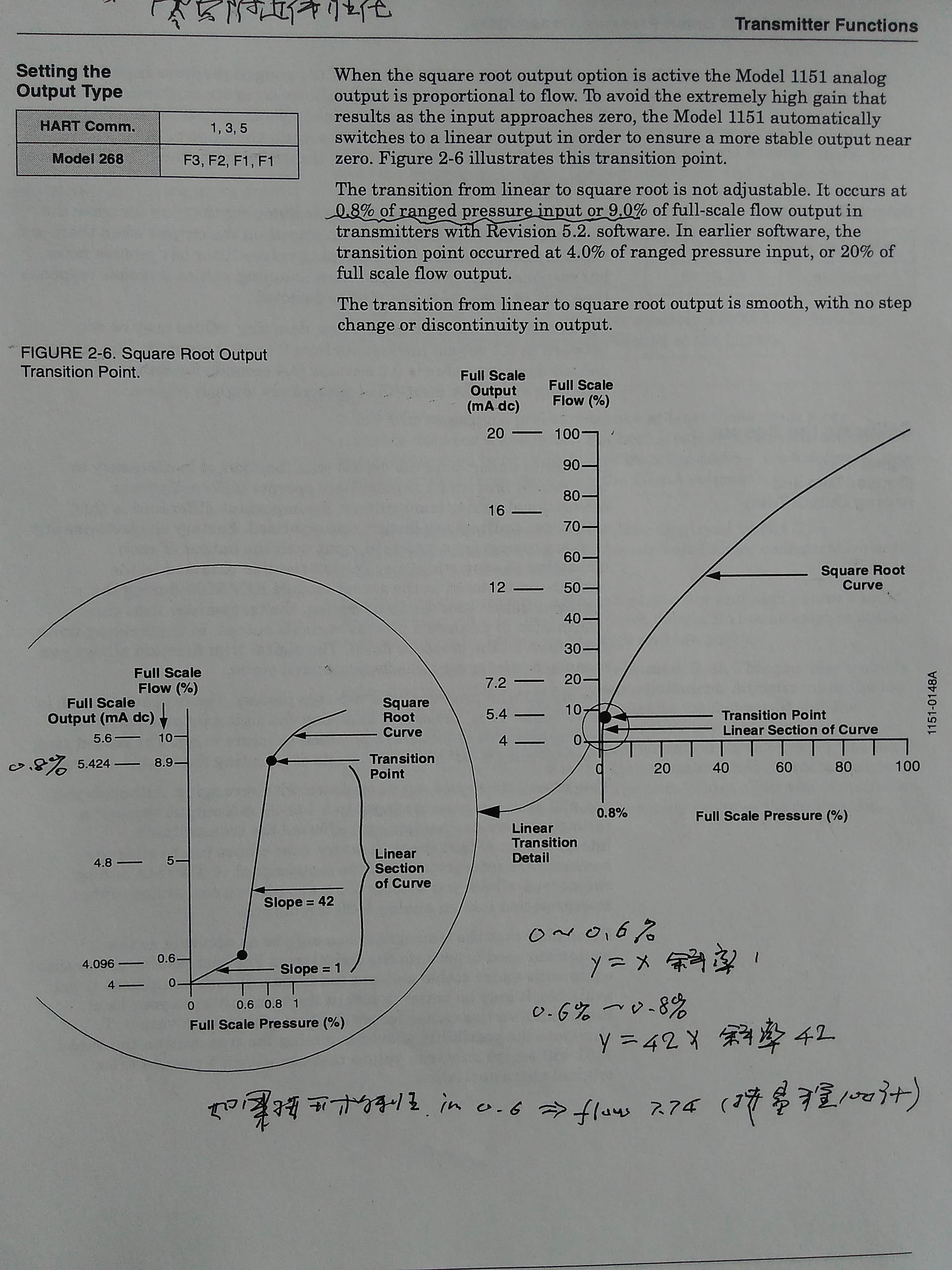

什么情况下流量计才需要切除小信号?

涡街、质量,尤其是差压式节流元件,小流量时偏差都比较大,都要进行小信号切除。
发表于 2018-6-13 16:02:55
参与人数 2财富 +10 收起 理由
达里加 + 5 积极参与
zhengpeichun + 5 积极参与
对于在小信号误差较大的流量计要进行小信号切除,如孔板流量计。
发表于 2018-6-13 17:38:36
参与人数 2财富 +10 收起 理由
达里加 + 5 积极参与
海川顾问组(海友)  |  头衔:  TA未设置
确定停用,又没有漏量的情况下,仪表显示有个小流量的情况下。

原理,是什么原理要CUT-OFF???
发表于 2018-6-14 12:24:24
dahesVIP会员 VIP会员 | 显示全部楼层       最后访问IP吉林省

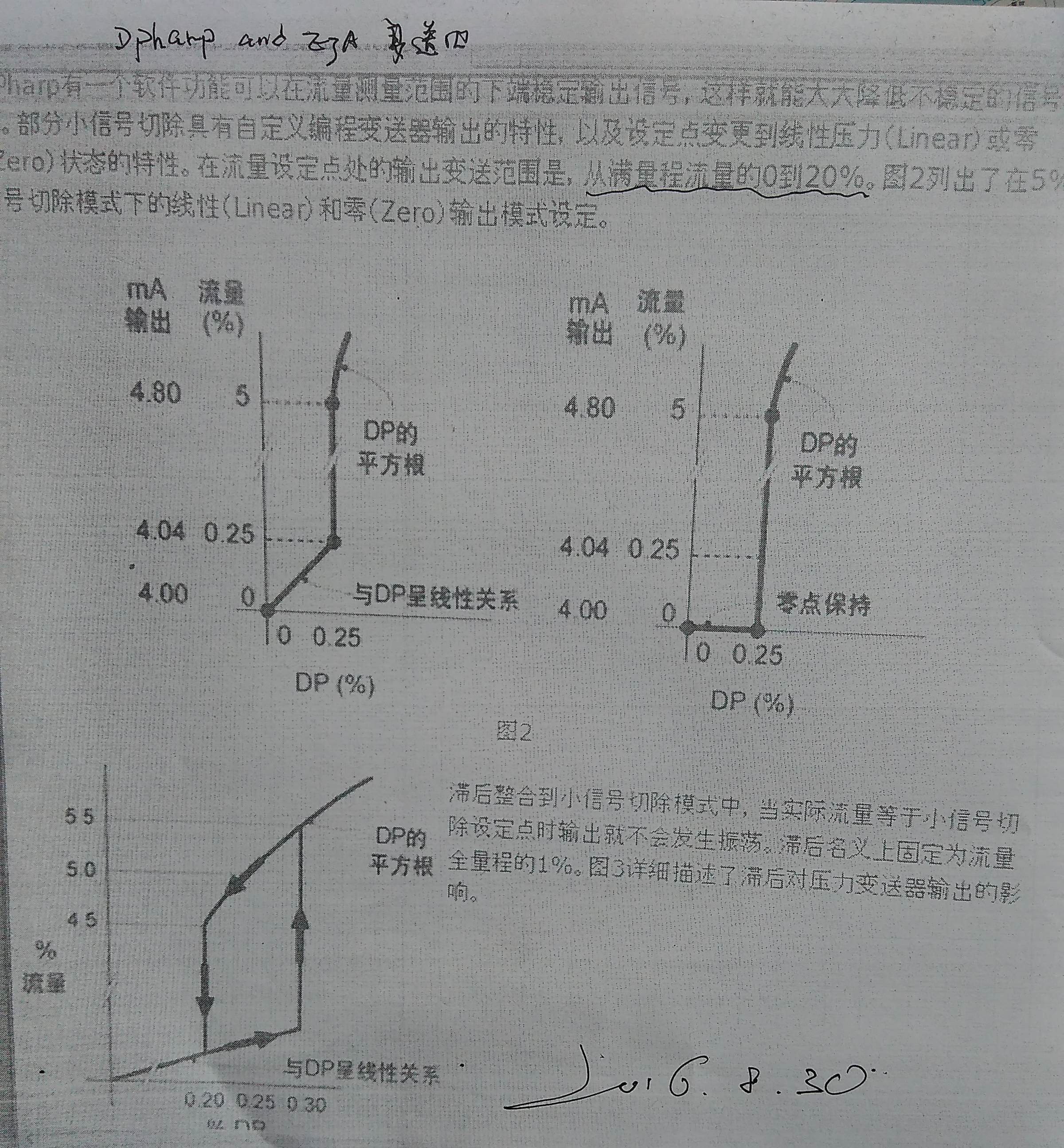

小信号切除原理见图

差压流量计需要小信号切除
