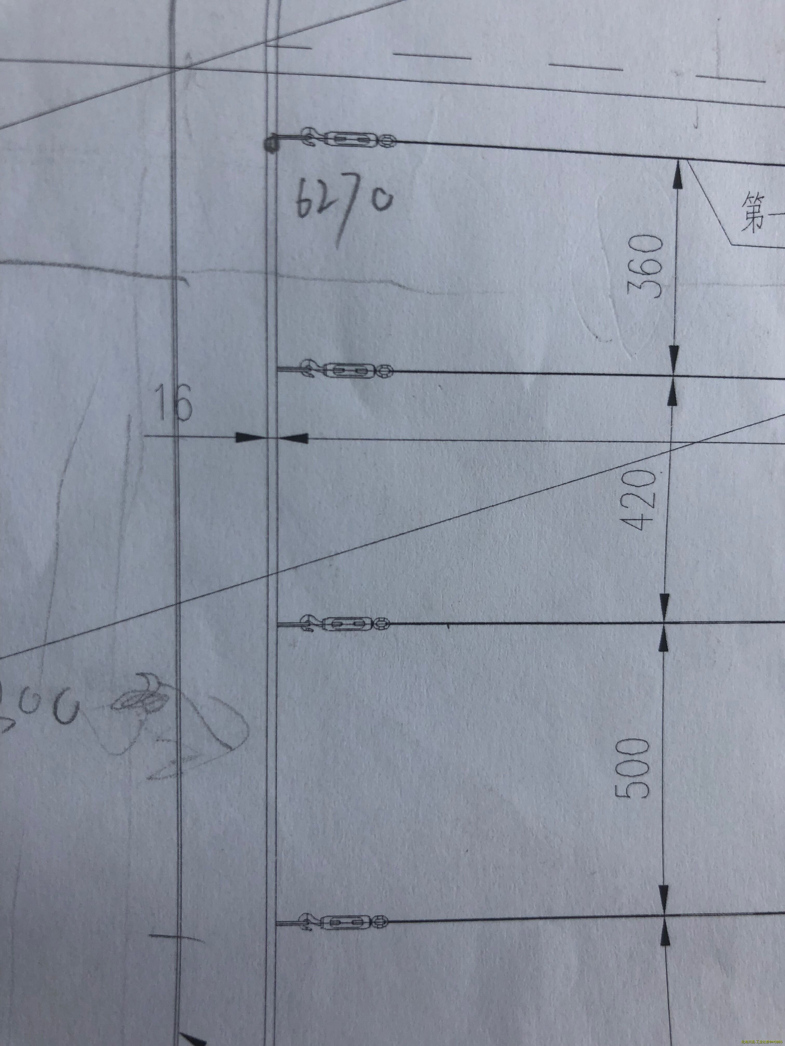

一个承压2Mpa的压力容器,可以在接管的焊缝附近,再焊接钢丝的挂钩吗?我需要留出多大的距离?有知道的吗?谢谢大家呀!

有些不明白,什么叫钢丝挂钩?干什么用的啊?容器是什么材料的?热处理了吗?

可以的。标准中并没有规定不允许。

C:/Users/Administrator/Desktop/QQ图片20180613144905.jpg
就是挂钢丝的一个小钩子,现在要在容器内接管的下方焊上去,不知道距离接管多少合适,想尽量短! 谢谢啦! 容器是316不锈钢

离封头与筒体环向焊接接头距离100MM的位置为宜。

这个焊缝距离接管与罐体焊缝的边缘距离50mm以上即可
