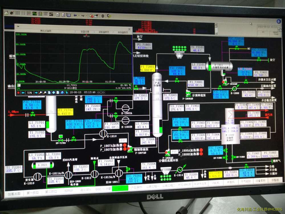

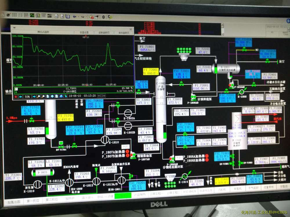

图一是分馏塔, 图二是分馏塔回流罐曲线!
分馏塔顶塔一直没有压,时不时有点,回流罐可以燃料气补压,但是塔不起压!
分馏塔进料量温度平稳!
要求柴油闪点63以上 ,想要合格,汽油干点大于250
进料配比不变,也尝试调整,组分浓度波动!
分馏循环炉的泵以最大量

Wo嗳吃苹果楼主 VIP会员 VIP会员 | 显示全部楼层       最后访问IP辽宁省
原料组分浓度无变化

莫名_ODPNVIP会员 VIP会员 | 显示全部楼层       最后访问IP广东省
空冷温度和底温有无大幅度波动
发表于 2018-6-10 12:27:45
liaifeng + 3 积极参与
分馏塔上下压查正常吗
发表于 2018-6-10 12:30:54
一林VIP会员 VIP会员 | 显示全部楼层       最后访问IP安徽省
图有点模糊,不是太清楚。回流罐压力由PIC72101分程控制,回流罐无压,按分程原理,应该是A阀(充氮阀)打开,B阀(放空阀全开),但我从你的图中发现A阀是关的0%,B阀是开了一半50%,你确认一下。如果输出接反了,回流罐无压就好解释了,冲塔也就好解释了。
莫名_ODPN 发表于 2018-06-10 12:30
分馏塔上下压查正常吗
分馏塔上下的压差正常 穿不穿塔是 空冷后温度上升几度,淹塔低温下降
发表于 2018-6-10 17:49:57
liaifeng + 5 积极参与
图上是分成,但是实际都是手动模式,放空补压各用各的,回流罐补上压,顶压也没有,但是之前回流罐补压,塔也起压,因为那时汽油干点高,但是压力没有反应了
发表于 2018-6-10 17:53:11
我还是认为你们压控回路投用不对,你按分程控制的思路先投用下这个回路! 另外看你们把塔顶的空冷马达都投用了,估计介质都给你们冷完了,轻组分的东西很少,造成你们压力无法维持,所以建议你们停用一组空冷马达看  详情 回复 发表于 2018-6-11 16:36
回流罐能补上压,塔顶却补不上,有查过塔顶安全阀内漏吗?  详情 回复 发表于 2018-6-10 23:19
看看压力吧,这个可能是原因
发表于 2018-6-10 18:05:35
先降低一下炉出口温度,调整好回流
发表于 2018-6-10 18:21:54
Wo嗳吃苹果 发表于 2018-6-10 17:53
图上是分成,但是实际都是手动模式,放空补压各用各的,回流罐补上压,顶压也没有,但是之前回流罐补压, ...
发表于 2018-6-10 23:19:05
liaifeng + 3 积极参与
塔顶安全阀不漏 塔顶现场表也没有压力
发表于 2018-6-11 07:17:57
塔顶是负压 负的10kpa 不知道怎么回事
另外看你们把塔顶的空冷马达都投用了,估计介质都给你们冷完了,轻组分的东西很少,造成你们压力无法维持,所以建议你们停用一组空冷马达看看效果,主要不要走偏流了,尽量均匀停马达!

澡雪奴隶VIP会员 VIP会员 | 显示全部楼层       最后访问IP四川省
提高塔底温度
发表于 2018-6-11 21:21:43

小萱园VIP会员 VIP会员 | 显示全部楼层       最后访问IP河北省
适当提高塔底温度,提高空冷后温度,降低会流量。试一下如果还不行,那就是塔内的构造发生了变化

从你的图上看,你们的脱水包外送量50多吨,怀疑你们分馏塔内存在大量水,在塔顶冷凝,导致塔顶压力偏低。
