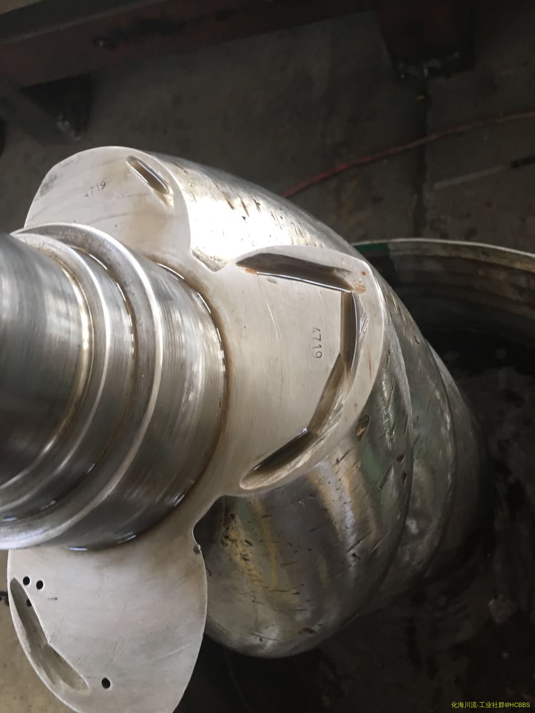

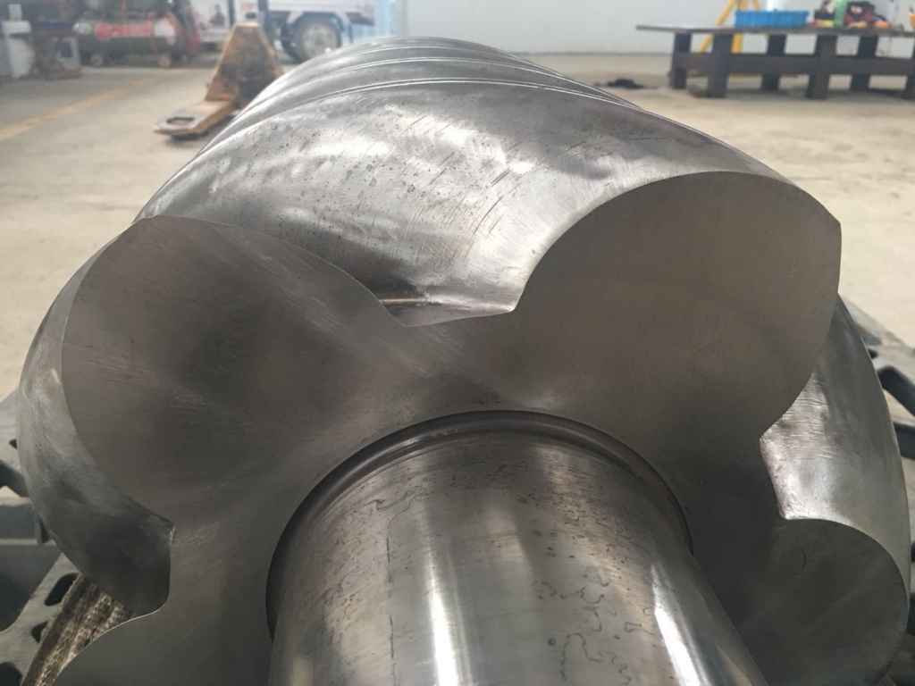

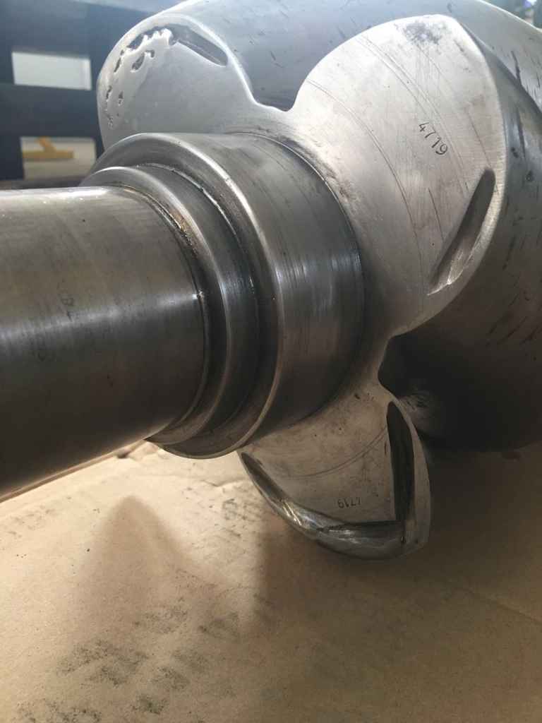

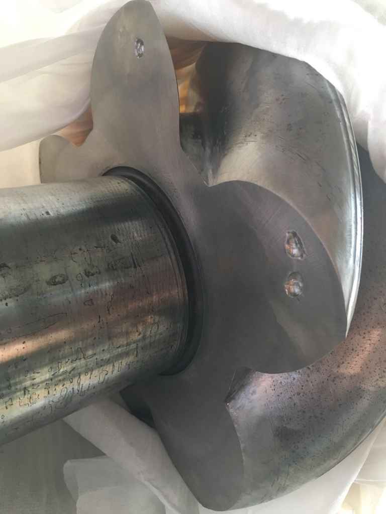

1. 约克螺杆转子外腔体长度为396.8mm,螺杆转子有效压缩长度实测为396.0mm(阴阳螺杆均在396mm,轴向磨损微乎其微,压缩机型号为TDSH233L,机组型号为RWBII222转子长度应为233*1.7=396.1mm),差值为0.8mm(排气间隙15--20丝,相应吸气测间隙在60--65丝)
2. 阴转子为焊接处理,因做动平衡排气端面切割三处,最深达3mm,长度3--4mm不等,排气侧转子型线三处伤痕,深度在3mm,吸气端面伤口两处,和排气侧类似
3. 阳转子吸气侧焊接三处,焊接面积较大,一处未焊接伤痕深度达10mm,排气侧焊接一处,伤痕较多且较深、长度大
4. 阳转子吸气侧客户加装密封套一个,改变了原部位轴颈,实测直径为110.0mm,标准应为111.6mm,吸气座对应部位直径为112.0mm,差值0.4mm,吸气座与轴正常存在20丝的间隙,更换吸气座后阳转子相应部位必须增加直径到111.6mm,防止漏油量变大轴承润滑不好,采用轴刷镀或是镶套还需慎重考虑
5. 转子激光修复转子长度可控,控制方法采用测量排气侧端面至轴肩或轴头的距离(原排气侧端面为磨损),原轴肩或轴头不动,排气端面修复后保留原有距离,吸气侧采用测量整体转子有效压缩长度,可以适当缩短,增大吸气侧间隙。
修复前
修复后

最上方的图片为损坏后的图片,下方的图片均为修复好的图片,因为动平衡的缘故在端面上打了几个小凹槽。  详情 回复 发表于 2018-6-13 09:02
