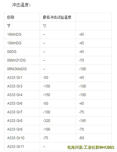

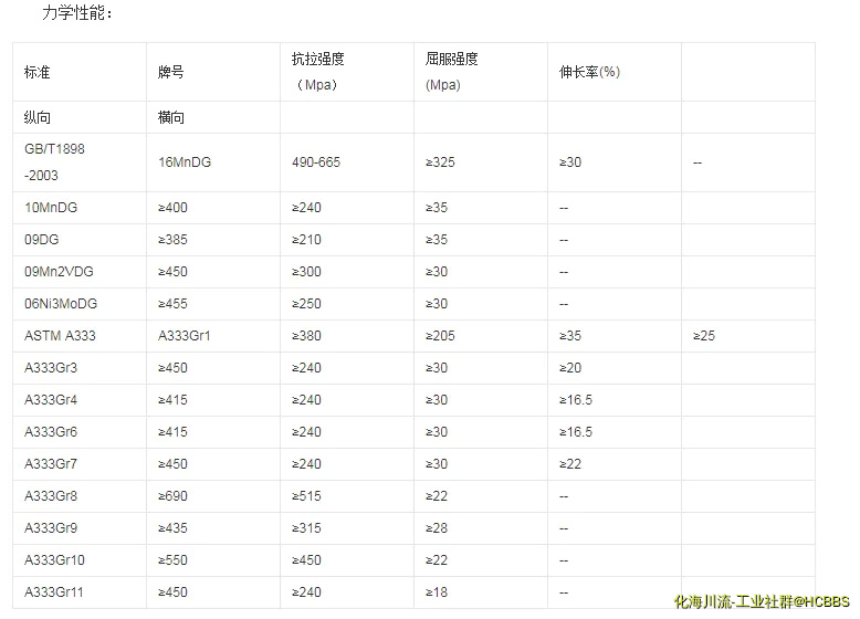

准星_QOEHVIP会员 VIP会员 | 显示全部楼层       最后访问IP山东省
低温钢数据可以参考以下表格
