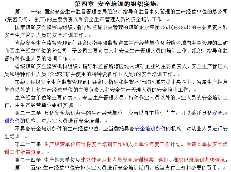

总局3号令《生产经营单位安全培训规定》,已经过总局63号及总局80号令修改完善。
其中第四章很详细罗列出各级培训工作的归口。如图:
修改后的3号令附件:

根据这个文件的规定,企业主要负责人和安全管理人员由相应级别的政府部门组织培训,其他人员由企业自己组织培训或委托第三方进行培训。但是从法律意义上来说,主要负责人和安全管理人员根据总局的规定参加了相应培训  详情 回复 发表于 2018-6-11 09:12
其中第四章很详细罗列 ...
根据这个文件的规定,企业主要负责人和安全管理人员由相应级别的**部门组织培训,其他人员由企业自己组织培训或委托第三方进行培训。但是从法律意义上来说,主要负责人和安全管理人员根据总局的规定参加了相应培训就满足了法律要求,可以不参加企业内部培训。但是从企业管理角度讲,内部培训不同于外部培训,内容更加贴近实际,更适合企业自身的实际情况,因此老总参加内部培训可以加深对企业内部实际情况及针对性措施的了解,便于加大对安全生产工作的推动力,因此参加要好于不参加。
