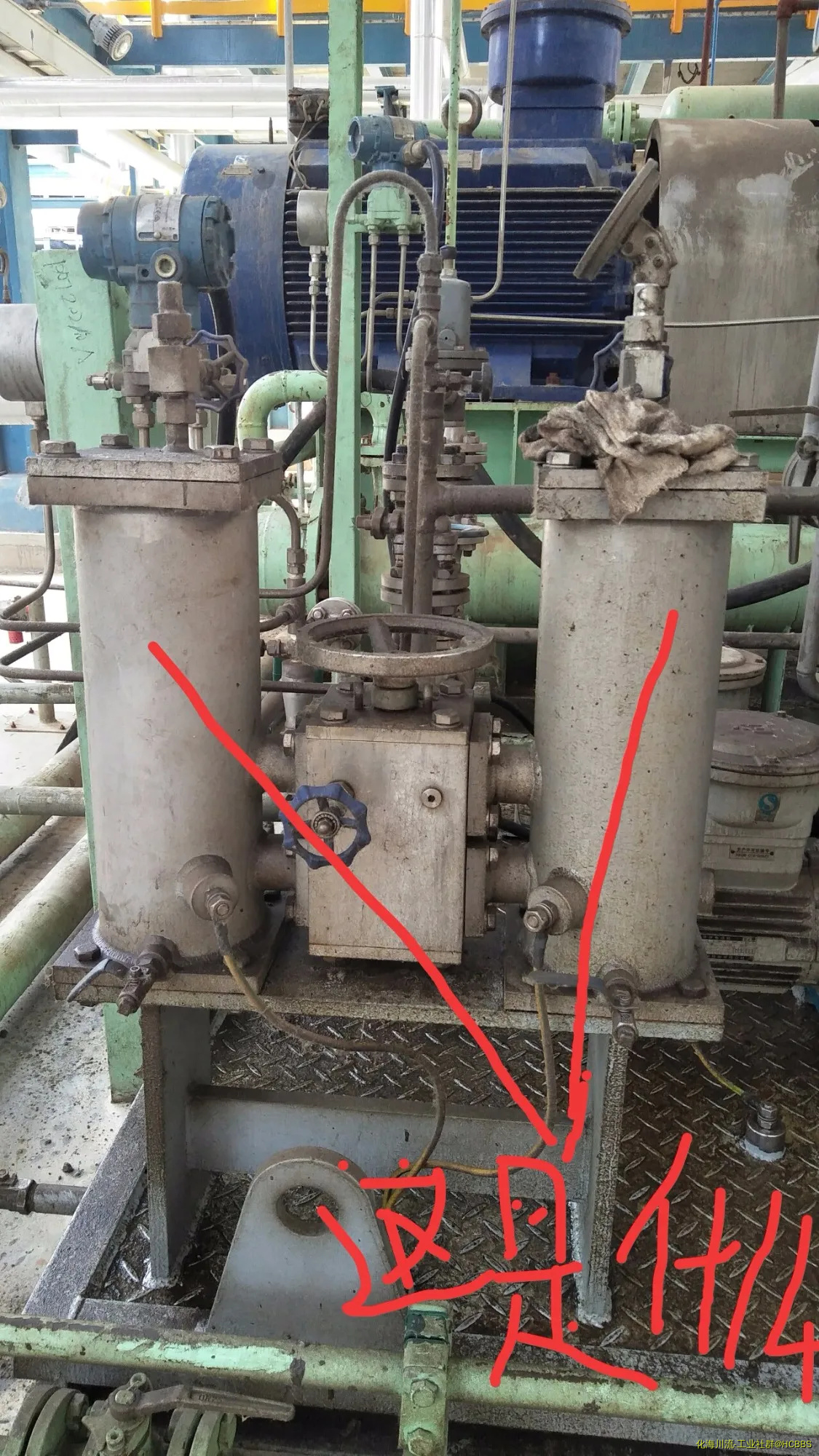

这是干什么用的?平常注意哪些?谢谢,加分

看着像油过滤器···

图看不清楚,多发几个图吧
如果是过滤器,没啥好注意的,压差大了及时清理更换。

应该是润滑油过滤器

双联式油过滤器,注意差压,必要时切换,更换滤芯‘。希望能帮到你

润滑油过虑器,可以切换。

油站的油过滤器

油滤器,一开一备的,可以根据油压差进行切换的。

润滑站过滤器

双联式过滤器

润滑油过滤器,通常是一开一备,当压差较大时,就要切换到另一台过滤器。然后更换或清洗停下的过滤器的滤芯

应该是双联的油过滤器,图片应该先拍个远景。再拍一个近景。
