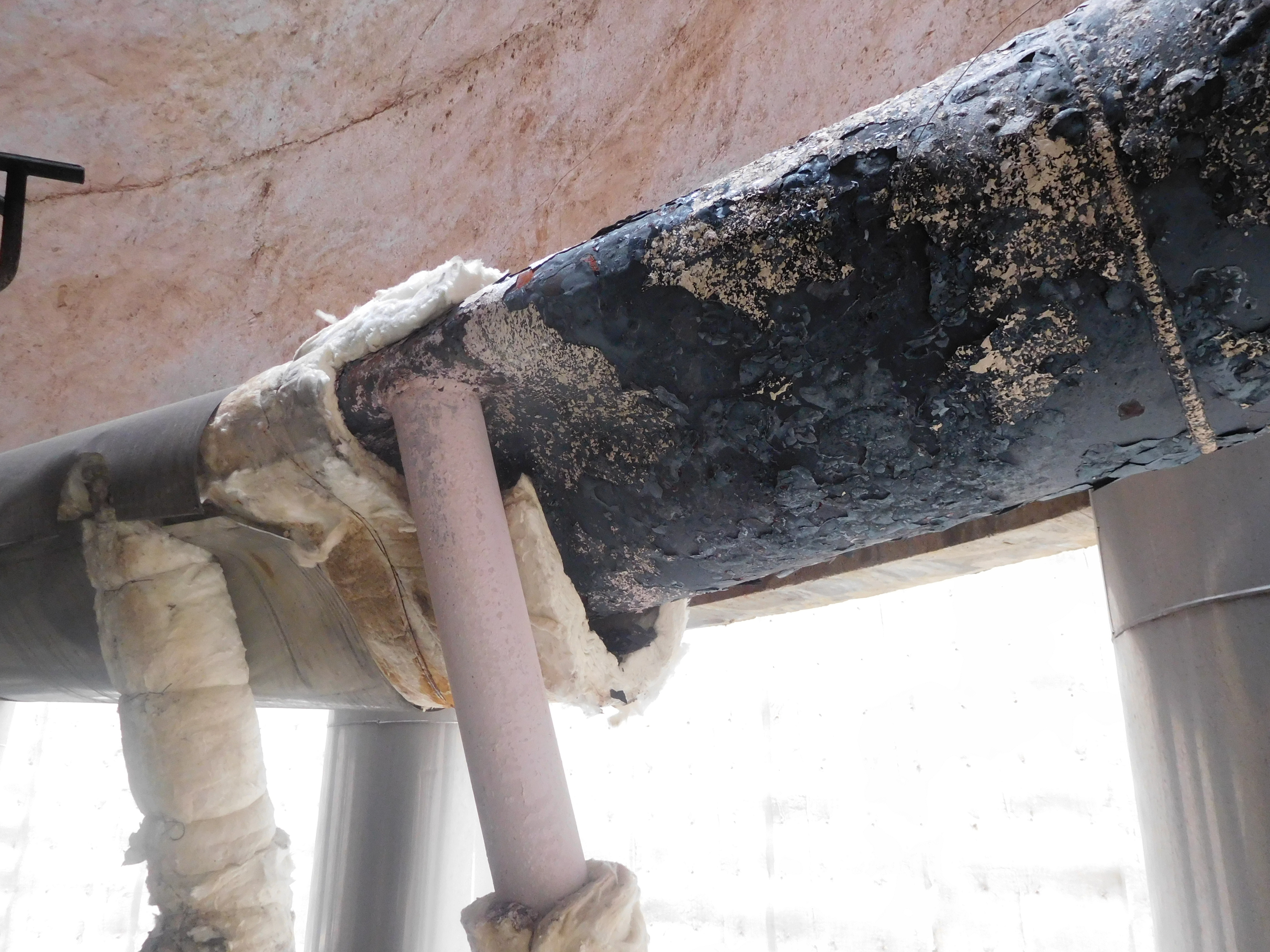

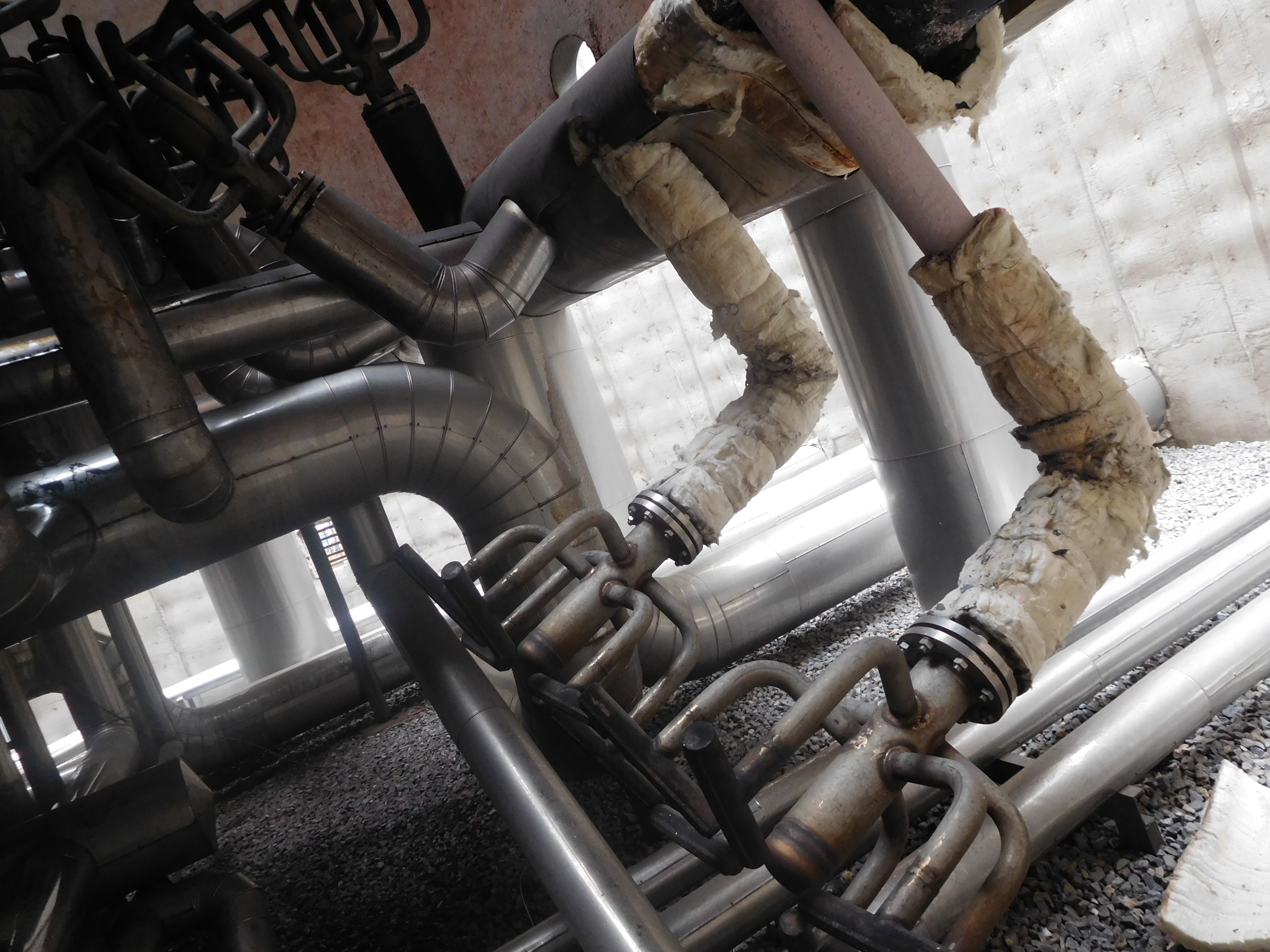

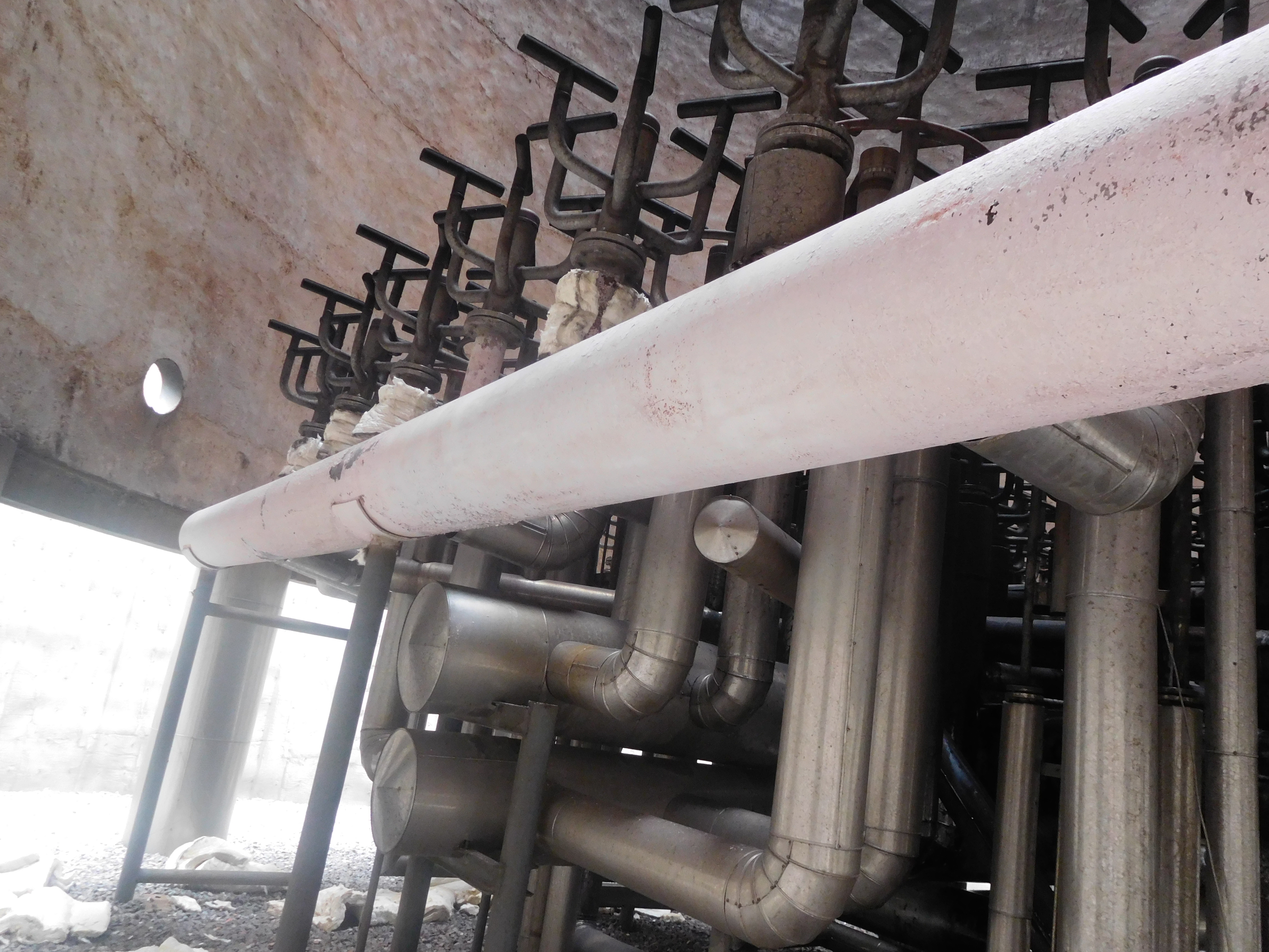

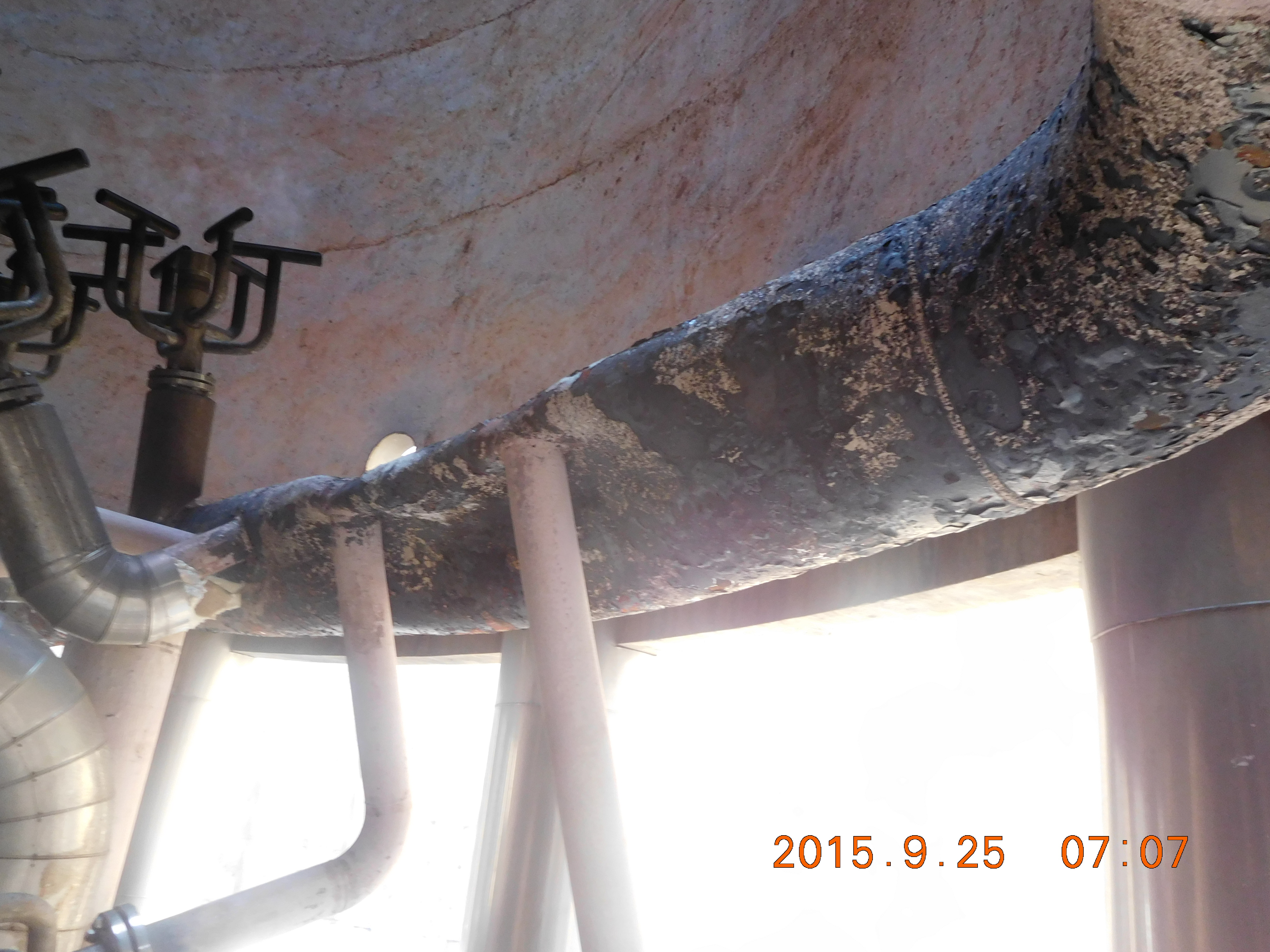

这是地面火炬内部管线出现异常后的图片,判断为管线内出现闪爆后高温造成的,还有没有其他的高见。

火炬末端的吹扫氮气投用了么,从外观上看,应该是局部闪爆的结果,如果排放量不连续且流量低的话,末端的吹扫氮气一定要按设计一直保持运行

一次闪爆产生的热量能将管路熔化么?

应该是长期高温造成的结果,可能有管道回火

同意你的想法。能看看外部图片吗?这些管线是被火炬内部产生的空间爆炸推变形了。

应该有回火的现象,单纯闪爆,在这个空间内应该没那么严重
