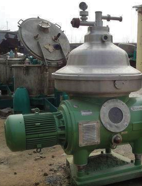

[讨论] 看图,是什么工艺设备,具体用途是干什么的
3.5K |6
是什么工艺设备,具体用途是干什么的

蝶式离心机!快速连续的对固液和液液进分离
这个和卧式离心机有明显区别么,是不是用途一样的

碟式离心机(Disc stack centrifuge)可快速连续的对固液和液液进分离,是立式离心机的一种,转鼓装在立轴上端,通过传动装置由电动机驱动而高速旋转。
转鼓内有一组互相套叠在一起的碟形零件--碟片。碟片与碟片之间留有很小的间隙。悬浮液(或乳浊液)由位于转鼓中心的进料管加入转鼓。当悬浮液(或乳浊液)流过碟片之间的间隙时,固体颗粒(或液滴)在离心机作用下沉降到碟片上形成沉渣(或液层)。沉渣沿碟片表面滑动而脱离碟片并积聚在转鼓内直径最大的部位,分离后的液体从出液口排出转鼓。碟片的作用是缩短固体颗粒(或液滴)的沉降距离、扩大转鼓的沉降面积,转鼓中由于安装了碟片而**提高了分离机的生产能力。积聚在转鼓内的固体在分离机停机后拆开转鼓由人工清除,或通过排渣机构在不停机的情况下从转鼓中排出。
