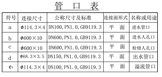

图片里的连接尺寸代表什么,为什么与公称尺寸差挺多?公称尺寸是法兰的内径,连接尺寸是管口的内径?

qqsbig001VIP会员 VIP会员 | 显示全部楼层       最后访问IP河南省
他手误,打错了。GB9119.3已作废,被GBT9119-2010替代。

海川顾问组(海友)  |  头衔:  【海川资深技术人员】
哈哈,d项写错了,168.3写成了68.3。

342723482VIP会员 VIP会员 | 显示全部楼层       最后访问IP哈萨克斯坦
连接尺寸是外径,公称尺寸既不是外径也不是内径是统一的一种叫法
发表于 2018-5-28 12:29:47
我这图上的连接尺寸是管的外径x管厚度?公称尺寸表示法兰的哪个尺寸呀?  详情 回复 发表于 2018-5-28 17:15

今天星期五楼主 VIP会员 VIP会员 | 显示全部楼层       最后访问IP河南省
管子的外径有168.3、有159,但人们不会用DN168.3和DN159来标记该管子的特点,因为太难记了、太费劲了、太无聊了。于是,人们一商量,就用DN150!诸如此类管子,总得有个名字吧,人们一商量,就用公称尺寸!
公称尺寸,你可以歪解为公用的称心的尺寸,名义上的称量尺寸什么的定义就先放一边。
公称尺寸不代表具体尺寸,有对应的外径,可以看一下hg20553
