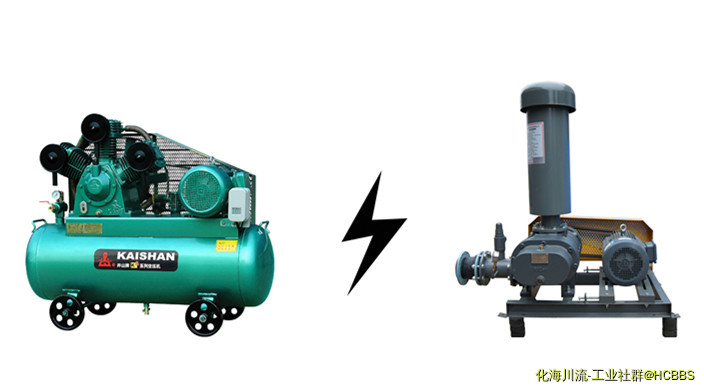

空压机:通常用作气动机器或器具的动力源,一般气压较高,可达5kg/cm2--105kg/cm2,但风量较小;
罗茨鼓风机:一般用作通风,输气;一般气压较低,风量较大。
罗茨鼓风机与空压机的区别如下:
1、一两者都能产生压力和流量,但用途却不一样;
2、罗茨鼓风机它的气压一般比较小(通常不会超过1kg/cm2),但它的流量比较足,所以通常用在污水或水处理系统,有些生产线上也会用到中,主要用于搅拌吹气或吸气。
3、而空气压缩机它所产生的气压比较高(一般都在7kg/cm2左右),主要用于驱动一些气动设备等等。
4、罗茨鼓风机的压力比较小而流量大。
5、空压机的压力可以大但流量小。 1Pa(帕斯卡): Pa=N/m^2 ,把G=9.8N/kg近似为10N/kg,那么1Kg相当于10N的压力;又1MPa=1000000Pa; 所以P=1Kg/cm^2=10N/0.0001*m^2=10^5*N/m^2=0.1MPa
罗茨鼓风机是用来送风的,罗茨鼓风机利用三个叶形转子在气缸内作相对运动来压缩和输送气体,也可用作真空泵。
空压机是“空气压缩机”的简称,是产生压缩空气用的,可以产生高压空气。
罗茨风机风压最高一般是0.1MPa,而空压机一般是0.6MPa。
空气压缩机分为两大类,一类是容积型,一种是速度型。容积型又分为回复式和回转式两类;速度型则可分为轴流式、离心式和混流式三类。
罗茨风机是属于容积型空气压缩机中的回转式类别,再往下分,就归属于转子式了。
工作原理:罗茨风机为容积式风机,输送的风量与转数成比例,三叶型叶轮每转动一次由 2 个叶轮进行 3 次吸、排气。风机2根轴上的叶轮与椭圆形壳体内孔面,叶轮端面和风机前后端盖之间及风机叶轮之间者始终保持微小的间隙,在同步齿轮的带动下风从风机进风口沿壳体内壁输送到排出的一侧。
罗茨风机内腔不需要润滑油,结构简单,运转平稳,性能稳定。
用途:罗茨风机广泛应用于化工、冶炼、污水处理、水产养殖、轻工、矿山、塑料、食品、电力、造纸等,采用机械密封可输送煤气、石油天然气、氢气、一氧化碳、乙炔等;选用不锈钢叶轮可输送含水氯化氢、硫化氢等腐蚀性有毒气体。在氰化提金过程中浸出岗位所用的空压机能不能用罗茨风机来代替,这个问题其实也是比较复杂的,需要考虑的是使用状况(使用负荷,气象条件等),需要注意的是罗茨风机本身属于高压风机。
