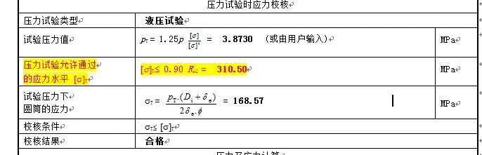

简介--本帖最后由 HSLJHZ 于 2018-5-25 10:58 编辑 请教一下各位,液压试验应力校核,SW6上引用的公式与GB/T150上面的公式怎么不一样呢? 应该与焊接接头系数有关系吧。   压力试验允许通过  的应力水平 T[s]T£ 0.90 ReL =  310.50-登录查看全文

简介--请看下计算书上的公式。-登录查看全文

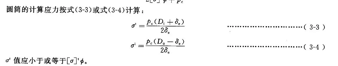

简介--本帖最后由 zjq1962 于 2018-5-25 11:17 编辑 楼主说的是不是GB/T150.3中公式3-3?是不是说-登录查看全文

简介--GB/T150.1中4.6.3 a)-登录查看全文

SW6中在公式中已考虑了接头系数,而GB150的校核计算公式中没有考虑到接头系数,参考公式3-3 系数放在了最后校核公式中,结果是一样的  详情 回复 发表于 2018-5-25 11:20

简介--本帖最后由 zjq1962 于 2018-5-25 11:22 编辑 HSLJHZ 发表于 2018-5-25 11:17 GB/T150.1中4.6.3 a) SW6中在公式中已考虑了接头系数,而GB150的校核计算公式中没有考虑到接头系数,参考GB/T150.3公式3-3,这个公式 ...-登录查看全文

GB/T150.1中4.6.3 a)中不是已经考虑焊接接头系数吗?  详情 回复 发表于 2018-5-25 11:27

简介--本帖最后由 HSLJHZ 于 2018-5-25 11:32 编辑 zjq1962 发表于 2018-5-25 11:20 SW6中在公式中已考虑了接头系数,而GB150的校核计算公式中没有考虑到接头系数,参考GB/T150.3公式3-3,这 ... GB/T150.1中4.6.3 a)  ...-登录查看全文

简介--本帖最后由 zjq1962 于 2018-5-25 14:00 编辑 SW6是在应力计算公式中考虑了接头系数φ,所以在校核公式中没有φ GB/T150是公式计算中没有考虑接头系数φ,所以在校核公式中有φ。 只要将GB/T150应力计算公式中的Pc ...-登录查看全文
发表于 2018-5-25 12:52:03
HSLJHZ + 10 热心助人
简介--压力试验说到本质上,是一个应力强化的过程,所以试验压力的控制值是不超过0.9倍的室温下的屈服强度-登录查看全文
