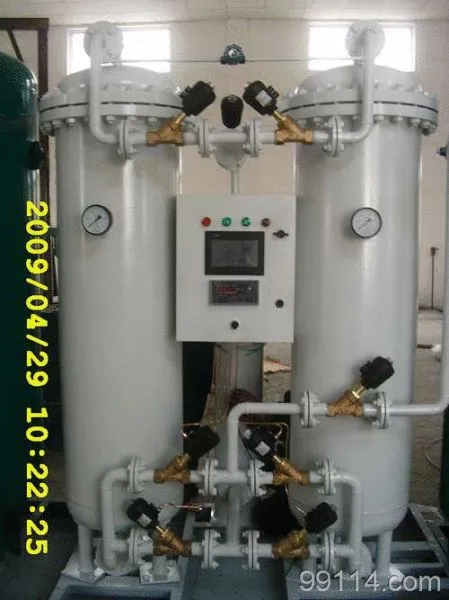

上部出气口角座阀方向装反是为了什么?有些下部进气口也反装又是为了什么?

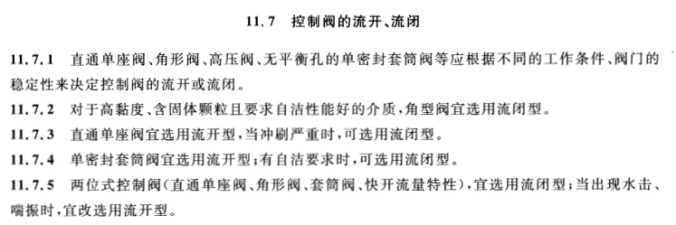

这个是根据流体的特性来选择,PSA选流闭型更有利于阀门关闭的严密性,避免发生相互串气导致纯度的问题。
可以参考下控制阀流开和流闭的选型要求

看清楚点,上部出气是反装,下部进气是正装;上部反装的目的是防止再生时漏气,可以保证再生测塔严密关闭。
